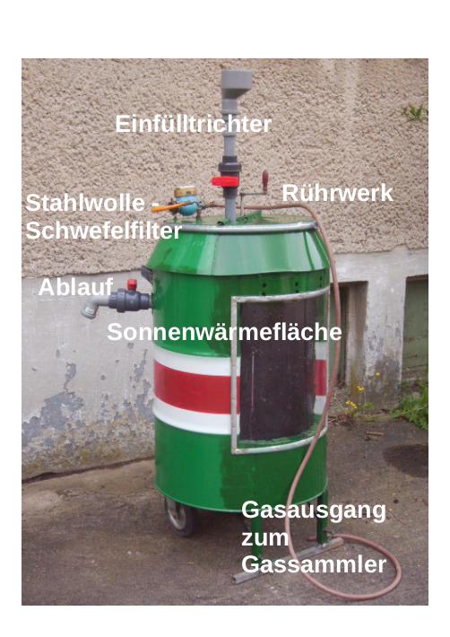

Heute habe ich den Biogasprozessor fertig gestellt, Dichtigkeit geprüft. Erste Versuche will ich mit purer Kuhkacke und Wasser machen. Die Tage wird Befüllt und dann muß ich schnell den Gassammler fertig bauen.
biogas beschriftet 2.jpg (53.37 KiB) 11864 mal betrachtet

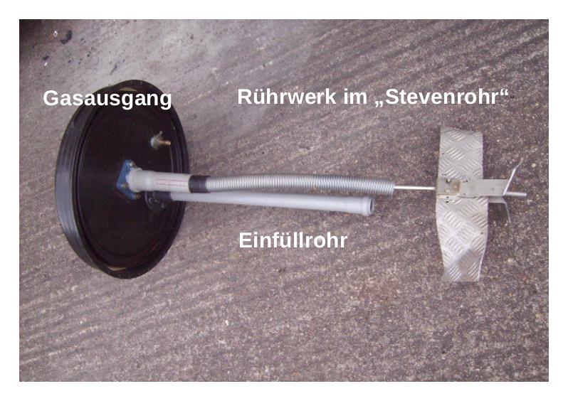

Ich freu mich auf eure Kommentare , Fragen und Anregungen. Weiter Schritte, Erfolge oder Fehlschläge will ich hier berichten.
biogasfass ruehrer beschriftet.jpg (72.91 KiB) 11861 mal betrachtet

ich würde die Sonnenwärmfläche weglassen.
Aus Erfahrung kann ich dir sagen das aktive Bakterienkulturen gewaltige Eigenwärme produzieren und du eher gegenkühlen must, was du aber so wieso nur bei ständigem rühren schaffst.
Wie voll wirst du den Fermenter machen (Arbeitsvolumen)?
Warum ist den der Ablasshahn so weit oben?
Wie sicherst du ab, das sich bei einem verstopfen des Filters dein Behälter nicht aufbläst?

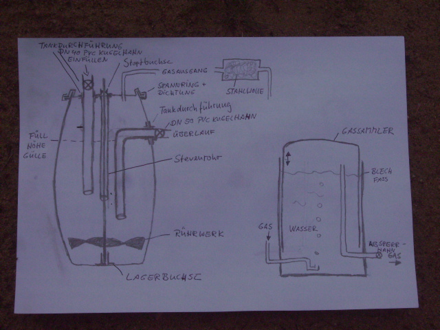

Hey Rati,
bisher konnte mir noch niemand sagen wieviel Wärme die Bakterien produzieren.
Die Kollektorfläche kann ich von unter dem Faß belüften (heiß oder kalt), so daß ich optional auch nachheißen kann, eventuell mit einer kleinen Gasflamme für Winterbetrieb. Dafür habe ich im Boden zwischen Innen- und Außenfaß eine Gipsschicht eingegossen die beheizt werden kann und die Abluft durch den Kollektor abzieht.
Mein Gährfaß hat ein Gesammtvolumen von 200l, der Ablaßhahn ist 25cm unter dem Rand mit einem Rohr nach unten, beim Nachfüllen gleichzeitig den Ablaßhahn öffnen, kein Gas tritt aus (Einfüllrohr geht auch nach unten), Füllhöhe bleibt konstant.
Bei Überdruck soll der Ablaßhahn abfliegen, der ist nur einsilikoniert, und schlimmstenfalls gibt es eine Scheißefontaine. :engel:
Meine Anlage soll im regelfall drucklos funktionieren, also maximal ca 20mmbar, der Gassammler wird eine verkehrtrume, im Wasser schwimmende Tonne. Bilder demnächst.

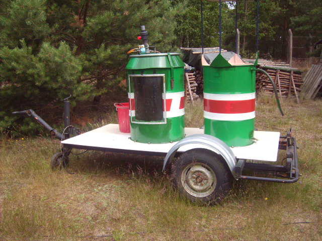

Ich habe die Tage mal ein bischen weiter gebastelt, der Biogasreaktor ist jetzt auf ein Fahrgestell montiert und mit Gülle, ein bischen Maissilage und 20Liter aus einer Biogasanlage als Starterkultur befüllt.
biogas auf anhänger 1.JPG (116.59 KiB) 11590 mal betrachtet
Derzeit pfusche ich an der Deckeldichtung rum und habe noch nicht die richtige Dichhtungsmasse gefunden, der Deckel ist ein bischen sehr elastisch.
Dann habe ich jetzt mal eine schematische Zeichnung gemacht um das Ganze vielleicht ein bischen verständlicher zu machen.

Kühlung scheint - wenn ich mir die Filmchen so ansehe- bei diesen Fermentern wohl nicht so wichtig zu sein, diese Baktis können anscheinend einiges vertragen.
Stichpunkt Deckeldichtung:
Wäre es für einen ersten Versuch nicht i.O. erst mal alles mit Silikon zu verschmieren?
Grüße Rati
