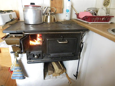

Ich kauf zwar keinen Strom im Wald, aber bekomme ungefähr einen halben Kubikmeter Holz gratis ins Haus (ein Qubikmeter ca 2000-2500 kW).
Die 2,5 m2 können bei einer Luftwärme von 20 Grad einen Effekt von 1 kW entwickeln.
Ich werde auf alle Fälle versuchen so ein Mueckennetz aus Alu oder halt Glasfieber zu bekommen. Leider ist das nicht so einfach in Schweden mit dem Alunetz. Aber das löst sich! Plastik ist halt nicht so gelungen. Die Isolierung ist fuer´s Auto und hat so einen ISO Brandtest bestanden. Ist nicht gerade kuehl in einem Motorraum!
Autark hat natuerlich recht, je grösser die Fläche, je mehr "erntet" man. Aber wie schon einmal gesagt: Ich will keine komplette Heizung bauen, sondern auf einfachste Weise das Innenklima verbessern.
Bei minus zwanzig Grad reicht es nicht auch wenn ich das ganze Häuschen mit LSK zupflastere! Aber dafuer hab ich ja Holzöfen im Haus.
und den Kuechenofen...
Und eines ist klar, der LSK ist leichter gebaut als einen halben Kubikmeter Holz von der Wurzel bis zum Ofen selbst zu machen. Und das fuer die nächsten 10 Jahre oder länger.
