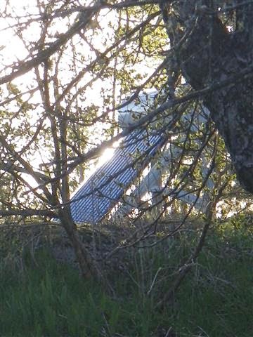

Hej
Tja, so ein Sonnenfänger ist ja im Grunde einfachste Technik...und sollte es auch bleiben.
Warum?
Weil der Energiegewinn im Verhältnis zum Aufwand erst dadurch wirklich billig wird.
Egal welches Material, so kann niemand rein theoretisch mehr Energie gewinnen wie die Sonne liefert. Da hilft, so wie Renysol auch schreibt kein "weltraumerprobtes" Material.
Klar, ein Stueck schwarze Pappe ist vielleicht nicht so effektiv wie ein Netz, aber irgendwann ist der Effektgewinn nur noch so marginell dass sich der Aufwand nicht lohnt.
Allerdings kann mich mir denken dass Vacuumröhren wirklich ein Schritt nach vorne sind, denn
mein Heisswasserbereiter mit solchen Röhren ist eine Wucht: 24 Stunden nach befuellen mit 100 Litern 4 Grad kaltem Wasser hat er bereits gekocht!
Aus eigener Erfahrung kann ich nur sagern: der einfache Kasten mit doppeltem Netz, alles schön mattschwarz innen hat sich innerhalb anderthalb Jahren tatsächlich bezahlt.
Und da sie so problemlos laufen, habe ich sie fast "vergessen".
Auch der Kasten Nummero zwei der nur warme Luft an die Luft/luft Wärmepumpe liefert hat seinen Beitrag geleistet.
Vor zwei Jahren war mein Stromverbrauch ca 12500 kWh/Jahr...diese Jahr rechnet mein Lieferant (100 % Windstrom) damit, dass ich 9500 kWh brauche.
Eine neue Wärmepumpe tut sicher ihres dazu, aber so viel effektiver ist sie nicht dass sie beinahe 3000 kWh einspart.
Im Waldhaus: vor zwei Wochen, nach etlichen sonnigen Tagen aber Nächten die um die Null Grad und weniger hatten, so war die Innentemperatur 17 Grad ohne ein Feuerchern.
Noch nie war das Haus so warm, selbst in Somemrmonaten waren es ohne Feuer selten mehr als 18 Grad...es sei denn unter dem Dach. Aber im Erdgeschoss konnte es selbst dann noch kalt sein.
Die relative Luftfeuchtigkeit ist stark gesunken und liegt bei 16 Grad so um die 50 %.
Nach wie vor bin ich von der einfachen Art Wärme zu erzeugen begeistert!!!
