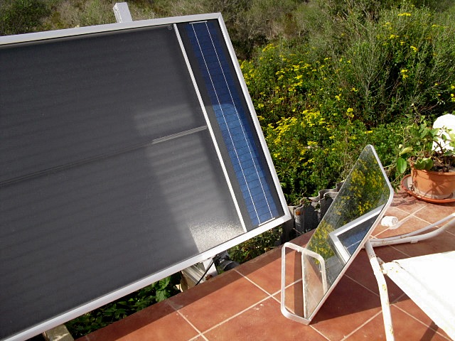

Es ist immer noch sehr warm hier unten, was mich aber nicht abhält mir zusätzlich warme Luft ins Haus blasen zu lassen -
und da mir die Stunden, in denen die Sonne auf den Kollektor scheint noch nicht ausreichen
, habe ich ein kleines Spiegelexperiment gemacht. Auch mit diesem kleinen Spiegel lief der Solarlüfter einwandfrei. Die Luft war zwar nicht so warm, als wenn die gesamte Fläche beschienen wird, aber es funktioniert. Jetzt werde ich weiter testen. An der Nordseite der Dachterrasse ist eine kleine Mauer und ich habe ein recht großes Edelstahlblech, das in sich verstärkt ist, ich werde mal schauen, ob ich das in den <rechten> Winkel bekomme, ohne das es morgens den Kollektor beschattet. Auf der Dachterrasse kann ich leider nichts befestigen, also so von wegen Kippspiegel, da sie unter den Fliesen komplett mit Spezialfolie ausgelegt ist, das wäre kontraproduktiv.
lg Ahora
lg Ahora

Mensch PRIMA!!! Zum einen finde ich gut dass Du experimentierst und das mitteilst...und wenn schon so ein kleiner Bereich der bespiegelt wird was bringt, wieviel erst wenn die Fläche grösser wird!!!
Du spornst mich auf alle Fälle an das selbst weiter zu verfolgen und auch auszuprobieren!!!
