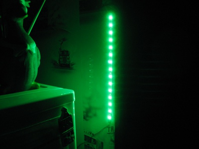

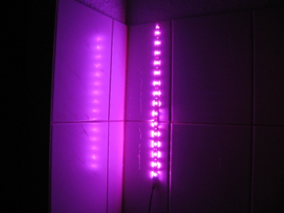

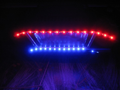

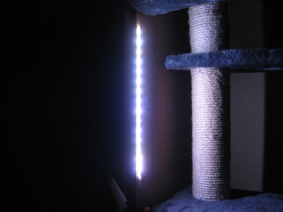

Hier mal ein paar Fotos von den LED-Leisten. Die sind jetzt, mal abgesehen von der Xenon-weiss, nicht besonders hell, aber das Licht reicht völlig, um sich in den eigenen vier Wänden zu orientieren und nicht auf den Kater zu treten, wenn er sich mal wieder todesmutig in den Lauf der Dosis stürzt. :pft:
Vom Verbrauch her sind die Leisten ziemlich sparsam. Wenn alle 6 leuchten, zeigt der Laderegler nur einen Abgang von ca. 0,3-0,4 Ah an.
Die rote und blaue LED leuchtet zusätzlich zur LED-Anzuchtlampe mit 30 Watt. Hab mal irgendwo gelesen, dass die Pflanzen auch ein rotes und blaues Lichtspektrum ganz gut gebrauchen können. Mal sehen ob es was bringt. :hmm:

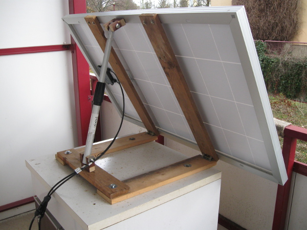

Demnächst dann noch ein paar Bilder vom aufgebauten Solarpanel. Da bin ich noch am basteln, um mit Hilfe einer Teleskopstange den Winkel zur Winter- bzw. Sommersonne immer von Hand einzustellen. Bisher wurden seit dem 29.12.2012 ca. 45 Ah sauberer Strom eingefangen. Das sind ohne Leitungsverluste ca. 540 Wh. Damit könnte man 1 Stunde lang Toast bruzeln. :rot: Oder eben solch eine Notstrom-Lichtanlage für ungefähr 5 Tage betreiben, was dann auch sinnvoller ist.

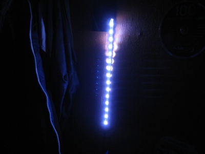

Beitrag von Buchkammer » Do 17. Jan 2013, 11:54
... und der Rest

Mal wieder das Solar-Panel rausgekramt und installiert. Dieses mal mit einem alten Besenstiel zum Einstellen des optimalen Winkels zur Sonne. Meine private Energiewende sozusagen. :pfeif:
