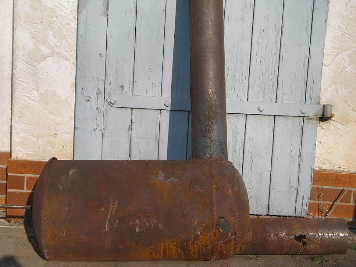

Ich habe letztes Jahr einen saunaofen aus einer gasflasche und alten Eisenrohren geschweißt. Die Flasche ist deutlich größer als die 11er Propangas. Schätze 35cm Durchmesser 60höhe.
Ich habe die obere Wölbung abgeschnitten, um sie später mit Hilfe eines Scharniers als Tür zu benutzen(habe Rand vorher ausgeschmiedet um ihn zu erweitern) und die Flasche auf die Seite gelegt.Ein Rohr (11cm Durchmesser) schweißte ich an den Boden der Flasche als zuluft und Ein ein Meter langes oben als Abluft. Beide sind drosselbar.

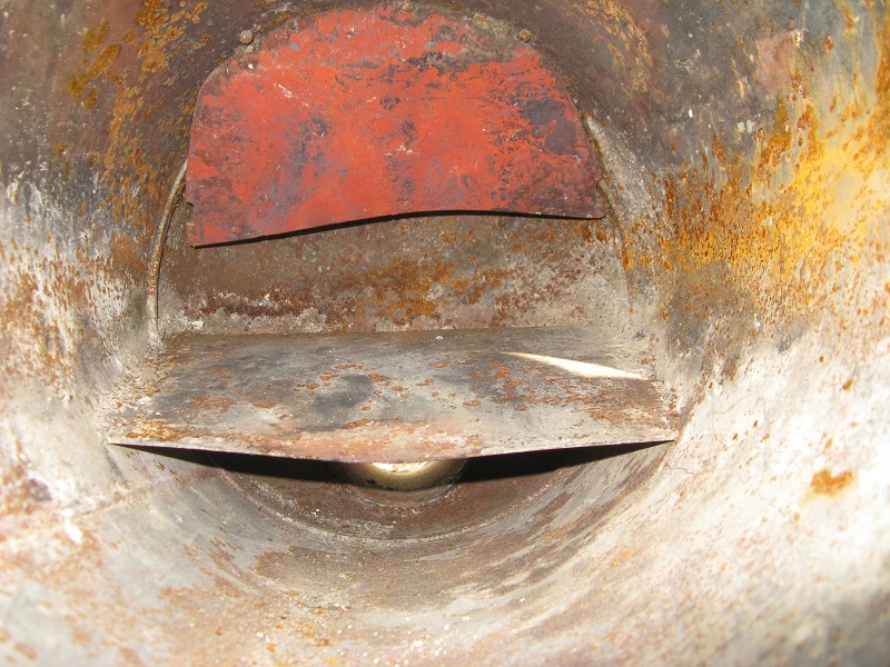

Im Ofen habe ich zwei Bleche schräg eingeschweißt um die Luft umzulenken, da der sog zu krass war. Außerdem habe ich ein Rost eingelegt, auf welchem das Holz brennt. Die zuluft muss durch das umlenkblech von unten durch den Rost und facht das Feuer so gut an.
Der Ofen lag auf steinen(entgegen jeder Warnung auf Granit und es ist nie etwas abgeplatzt), desweiteren war der komplette Ofen und das lotrechte Rohr mit Steinen abgedeckt(basalt,granit).

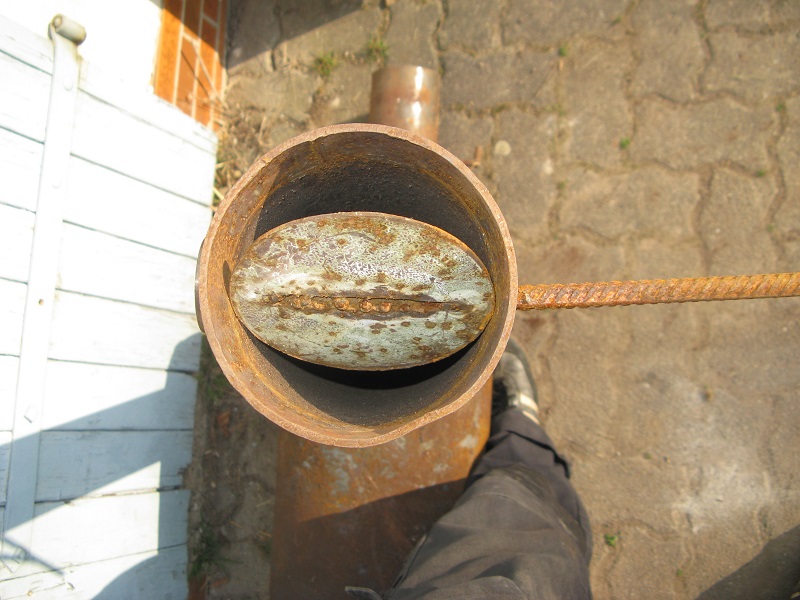

ihr müsst euch den ofen auf granit stehend, über und über bedeckt mit steinen vorstellen. mit tür 65cm tief plus das zuluftrohr30cm, Durchmesser 33, abluft 80 cm. eine gebogene baustahlmatte hielt die steine bis oberkannte abluft/abzug, von wo aus es mit einem knie nach draußen ging. auf den Fotos fehlt der Rost, auf welchem das feuer brennt. die tür sollte ursprünglich mit Scharnier zu schliessen sein. dann haben wir probegebrannt und von da an nicht "zu ende" gebaut, da er tadellos funktioniert! man kann auch längeres holz darin verbrennen, da ein schliessen der tür gar nicht notwendig ist. der sog ist stark genug um keinen hauch von rauch in den raum zu entlassen. übrigens hat sich der ofen auch als "restholzverwerter" bewährt! wie geschrieben. ofen ist zu haben. gruss
gasflaschenofen
gasflaschenofen
drossel abluft
drossel abluft
umlenkbleche, rost fehlt auf bild

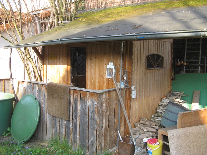

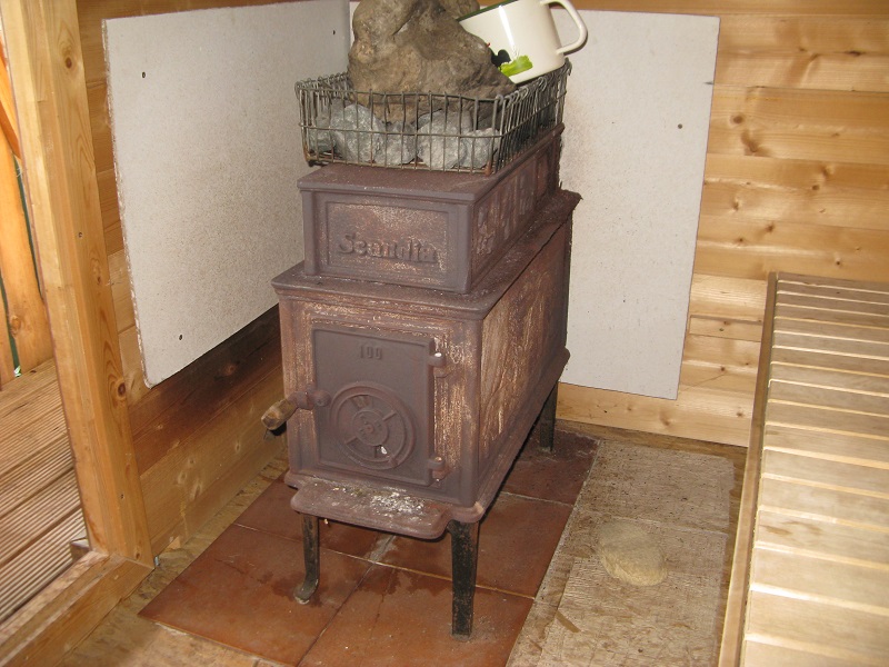

und die hütte des Nachbarn...
gusseiserner ofen von scania
von aussen, samt kühlbecken(Regentonne)

Bei dem Ofen des Nachbarn geht der Rauchanschluss direkt wieder zur Wand raus? Ich hatte Konstrutionen gesehen, wo das (nach oben abgehende) Ofenrohr noch mit 45-grad aufgeschnitten und sozusagen spiralförmig wieder zusammengeschweisst wurde, um die Wärme zu nutzen. Aber sowas zusamenzubrutzeln hätte mich gegraust, es scheint ja auch mit weniger Ofenrohrlänge zu reichen.

ja, beim Nachbarn geht das rohr hinterm ofen aus der wand. genügt aber.
