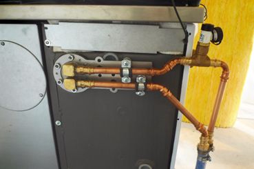

Meinen Herd bekam ich seinerzeit in Schweden nur ohne den Wärmetauscher; allerdings mit der zweiteiligen Abdeckhaube für die Herdplatte, die ich sehr empfehlen kann!
Den Wärmetauscher musste ich bei Wamsler in Deutschland nachkaufen, ebenfalls die Herdstange.
Die Installation in die Herdrückseite ist unproblematisch, wenn man von den Winkelanschlüssen absieht.
Sie sind bei den Kollegen der Drucklufttechnik erhältlich, wenn der Herd direkt an die Rückwand anschliessen soll.

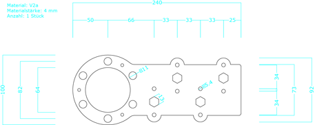

Für einen mechanisch stabilen Anschluss der 15 mm Kupferrohre habe ich eine Anschlussplatte entworfen, die in Lasertechnik hergestellt wurde.
Falls jemand diese zum Eigenbedarf herstellen lassen möchte, stelle ich gern meine DXF-Datei zur Verfügung.

sehr hübsch, gmc ;)
wenn die Verrohrung "freitragend" neben dem Ofen verläuft, so wie bei Dir, und wenn`s auf die paar Millimeter ankommt, die Du gegenüber einem normalen CU 90° Winkel-Fitting sparst, macht es sicher Sinn, das so zu bauen...
Ich habe mir übrigens zwischen WT und TAS einen Abzweig zu einem zusätzlichen WW-Hahn an der Spüle gelegt - gibt keine hohen Zapfraten, aber bei Ofenbetrieb ruckzuck mal `nen Liter heisses Wasser über den WT :aeh:
Ist übrigens aus mir unerfindlichen Gründen nicht zulässig :rot: , aber vielleicht kann`s mir hier ja Jemand erklären :schaf_1:
P.S.: Bist Du sicher, dass der blaue Wasserschlauch im Ernstfall die >90°C verträgt? :hmm:

frodo hat geschrieben:sehr hübsch, gmc ;)
Danke Frodo für Dein Lob!
Dafür machen wir das alles. :)

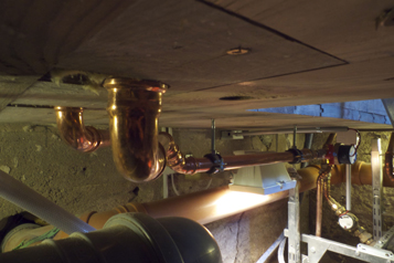

Ich kann Dich bezüglich des Schlauchs beruhigen. Es ist ein Hochtemperatur-Typ bis 150 Grad C.
Die beiden Schläuche gehen in den Keller. Dort sind sie an 28 mm Kupferrohre angeschlossen.
Dort befindet sich im Rücklauf die Umwälzpumpe. Ich kühle mit 20% Frostschutz versetztem Wasser.
Durch den Keller geht es unter dem Flur und dann hoch in die Waschküche (HWR).
Dort sind die Rohre an einen alten Autokühler angeschlossen!
Er hat auch einen 12 Volt Ventilator. Da meine gesamte Heizungsanlage mit 12 V = Gleichstrom läuft -
Dank an @mindsmith für die Tipps zum Netzteil! - waren da keine Probleme.
Gepuffert wird übrigens mit zwei 12 V Gelbatterien mit jeweils 80 Ah.
Der Aufwand war notwendig, damit im Winter im unbewohnten Haus nichts einfriert.
Der elektrische Aufwand ist notwendig, da wiederholt Stromausfälle.
Seit dem man die Hausanschlußleitungen und auch die Mittelspannungsleitung in die Erde verlegt hat,
sind die durch Blitz verursachten Stromausfälle seltener geworden.
