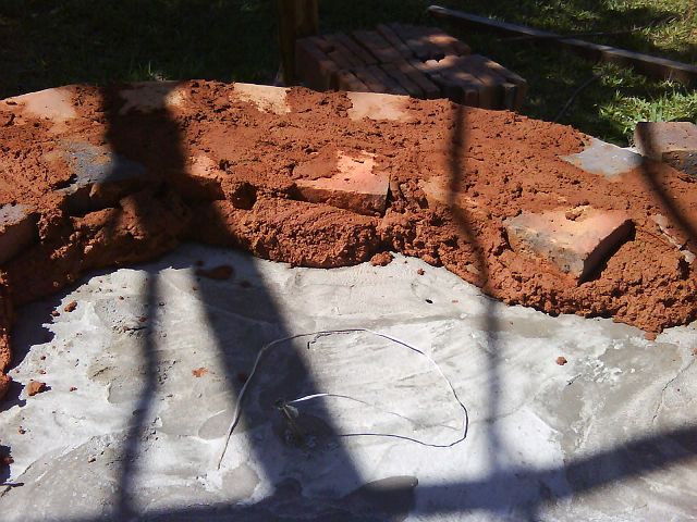

Der Faden in der Mitte dient zur Mittelpunktbestimmung.

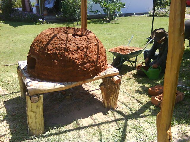

Es wird eine Lage nach der anderen Gemauert So sieht das dann fast fertig aus. Wenn alles fertig ist, wird der Ofen langsam angeheizt, er soll austrocknen.
Danach wird eine 2-3 cm dicke Schicht Kuhmist aufgetragen.
Das riecht bei den drei Verwendungen schon etwas nach Weide, aber nicht unangenehm.
Danach ist die Schicht mit dem Kuhmist fest und kann auch mit dem Fingernagel nicht mehr angekratzt werden. Es ist eine reine Isolationsschicht.
Weder die Ziegelsteine, noch der Zement oder gar der rote Lehm haben etwas besonderes an sich. Trotzdem klappt das.

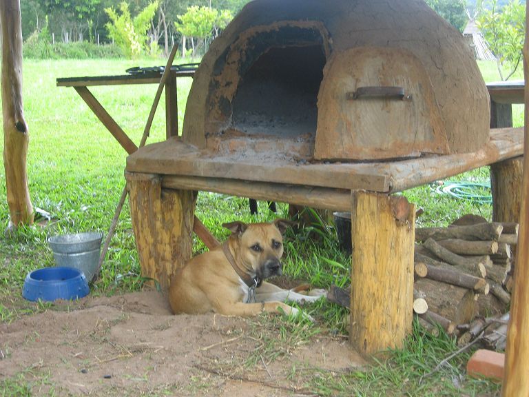

Auf dem folgenden Bild sieht man den Holzdeckel, der das Loch vorn verschließt sowie die Lehmreste am Loch und der Holzplatte. Diese Platte wurde aus Lapacho hergestellt. Es fällt unter den Begriff Eisenhölzer.
Unser Hund sucht den Tataqua wegen des grossen Schattendaches gerne als Ruhelager.
