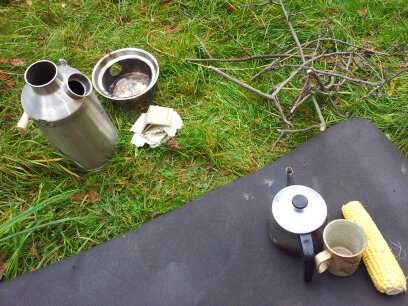

Alles steht bereit.
Alles steht bereit.
Die paar dürren Äste sinid mehr als genug, um einen Liter Wasser zu kochen. Pappe nur zum Anmachen.

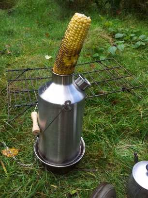

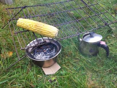

Gut, der Tee ist fertig, aber wie wird nun der Maiskolben geröstet?
Grillversuch 1
Grillversuch 1
Versuch eins mit dem Grillrost. Aber Denkfehler. Wenn der Kessel entfernt wird, gibt es keinen Kamineffekt mehr, Feuer zu klein, erlischt.
So geht es. ACHTUNG: Der Kessel darf nicht leer sein, bitte immer mit Wasser befüllen!

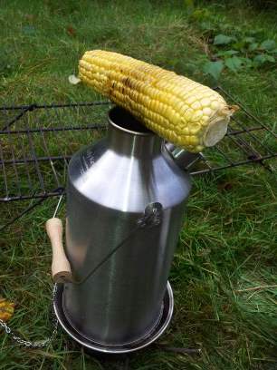

Beitrag von Waldläuferin » Mo 8. Okt 2012, 10:39
Fortsetzung.
So geht es auch. (sieht aber blöd aus...)
Vorgehen ist aber nicht befriedigend.
Es gibt einen Kochaufsatz zu kaufen, wer hat Erfahrung damit und kann dazu was sagen?
Alternativ sollte es doch möglich sein, einfach eine oben und unten aufgeschnittene Konservendose passender Größe aufzusetzen, dann Campinggeschirr drauf - dadurch würde der Kamineffekt erhalten bleiben.
Jemand schonmal auf dem Kelly Kessel gekocht?

Beitrag von fuxi » Mo 8. Okt 2012, 14:54
Das letzte Foto ist klasse :)
Waldläuferin hat geschrieben:Es gibt einen Kochaufsatz zu kaufen, wer hat Erfahrung damit und kann dazu was sagen? [...]
Ich zitiere mich:
fuxi hat geschrieben:Ich hab den seit Jahren und beim Camping tut er gute Dienste. Ist aber halt speziel auf Wasserkochen optimiert. Da sind zwar Zubehörteile für weiteres Kochen dabei, aber das geht dann besser direkt über der Feuerschale (ohne den Wasser-Schornstein)
Der Kochaufsatz sind zwei geschlitzte Metallstücke, die kreuzweise ineinandergesteckt und dann oben in den Schornstein gesteckt werden. Das ganze ist etwas wackelig, weil der Schwerpunkt so weit oben ist. Zusätzlich blubbert ständig heißes Wasser oder heißer Dampf aus dem (immer!) wassergefüllten Schornstein. Man sollte also versuchen so zu packen/einzukaufen, dass man möglichst viel mit heißem Wasser und möglichst wenig mit seperatem Kochen machen kann.

Beitrag von thom » Mo 8. Okt 2012, 15:53
Waldläuferin hat geschrieben:Fortsetzung.
Danke und Grüße
Waldläuferin
Das letzte Bild ist wirklich der Knaller! Bei dem Ruß ist der Mais bestimmt gut gegen Durchfall!!
Vom Kochen rate ich ab (oder höchstens Wasser kochen und dann ab in die
Kochkiste). Der Kelly-Kettle ist aufs Wasserkochen optimiert und ich hab mit dem mitgekauften Aufsatz noch nicht
einmal ein paar Eier gekocht bekommen. Da finde ich Pyrolysekocher deutlich sinnvoller. Hier mein Selbstbaumodell:

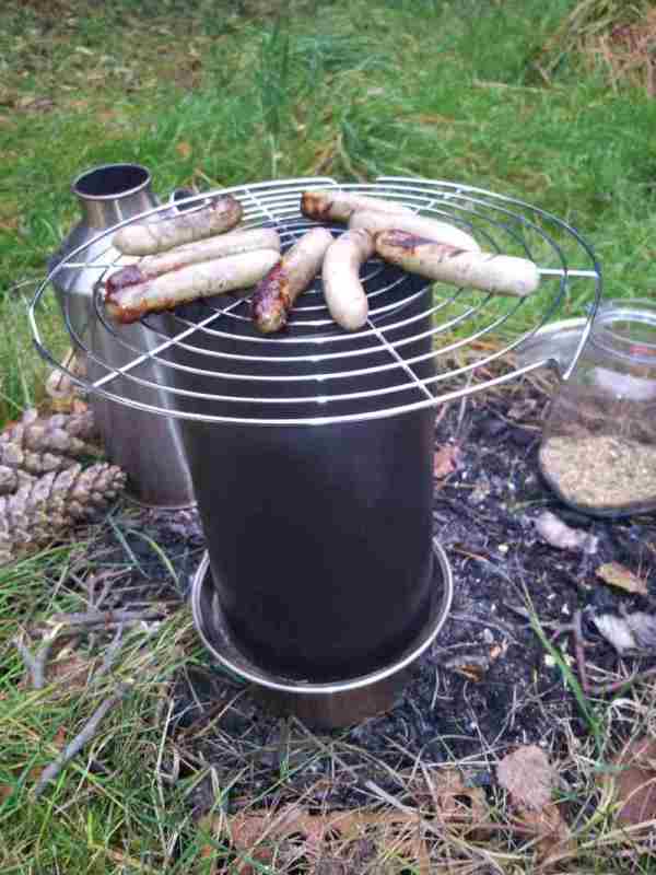

Beitrag von Waldläuferin » Fr 26. Okt 2012, 10:11
hier nun das upgrading des Kelly Kessels.
Ein Ofenrohr mit Durchmesser 150 mm und ein Tortengitter.
Ist das Feuer einmal an, kocht das Wasser im Kellykessel nach wenigen Minuten. Danach kann man den Kessel gegen das Ofenrohr austauschen und drauf kochen. Zum Grillen eher weniger geeignet, Würstchen waren sofort verbrannt - Hitze zu stark.
Aber mit Campinggeschirr o.ä. sollte es funktionieren.
Nichts, was man mit sich rumträgt, aber für meinen Garten ohne Strom perfekt.
