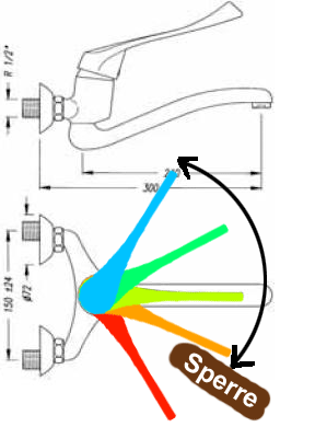

Beitrag von fuxi » Di 15. Mär 2011, 12:52
natrium24 hat geschrieben:die kleine wird eben zwischen winkelschleifer, plasmaschneider und boschhammer groß.
Und da machst du dir Sorgen wegen heißem Wasser? :mrgreen:
Mal eine ganz amateurhafte Idee:
Nimm doch ein Einhebelmischer und mach auf die Seite, wo das heiße Wasser ist, an der entsprechenden Stelle einfach eine Sperre hin. Die Sperre kann ja mit einem Schlüssel entfernbar sein, falls du doch mal ganz heißes Wasser brauchst.
Etwa so:
Re: Solar-Energiezaun
#23
Beitrag von Olaf » Di 15. Mär 2011, 13:03
Moin, die Idee taugt nichts, sorry, weil Du dann das Konstrukt bei 35Grad Kesseltemperatur nicht mehr benutzen kannst.
Ich hab sogar die Automatik-Mischer bei uns wieder entfernt, nachdem ich feststellen mußte, dass sie so an der Warmwasser-Seite min. 50 Grad benötigen, um zu funktionieren. Heißt, wenn der Kessel noch 35 Grad hat, könnte man theoretisch noch gut duschen, praktisch aber nicht mehr (kalt).
(Ich bin Warmduscher :lol: )

Beitrag von roland » Di 15. Mär 2011, 13:57
Hi,
darf ich fragen, wie alt Deine Tochter ist?
Denn, ich denke, wenn sie in einem solchen Umfeld aufwächst, dann würde eine Sperre gegen versehentliches ganz nach heis drehen, ausreichen. Wir haben hier im Geschäft eine Armatur, eine Seite den Wasserfluss regeln, auf der zweiten Seite die Mischung. Und bei beiden ist so nach 2/3 Umdrehungen eine Sperre.
Das heist, das normale aufdrehen verhindert einen unötig starken Wasserstrahl und die ganz hohe Temperatur. die Sperre ist aber nur ne Klinke, die dann eingedrückt werden muss.
Naja, böse ausgedrückt: Lass Deine Tochter bei ca. 50° Wassertemperatur dran rumspielen - das verbrennt noch nicht, aber der Lerneffekt ist gross. Besser wäre natürlich, wenn sie Dir nach ner praktischen Erklärung glaubt, das man diesen Riegel nicht drücken sollte :daumen:

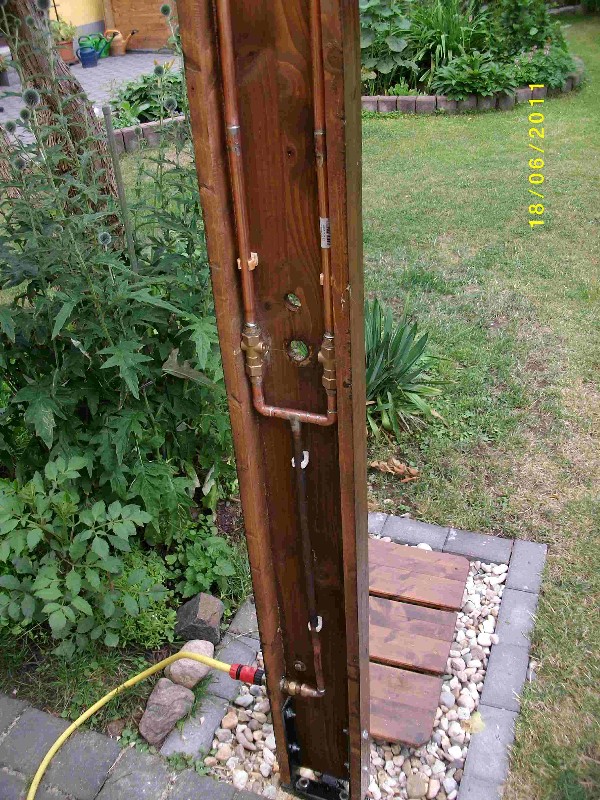

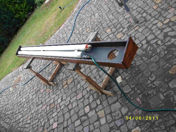

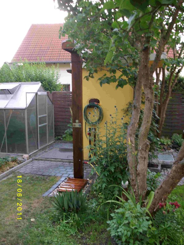

Beitrag von natrium24 » Sa 18. Jun 2011, 23:36
hallo,
unglaublich wie die zeit vergeht, gartenarbeit und diverse andere projekte sind ganz schön zeitraubend...
ausgrechnet heut wo es regnet hab ich sie fertig, die solardusche. :)
und unglaublich wie schnell kinder wachsen...ein hochtechnischer verbrühschutz hat sich erledigt, am ende sind´s zwei ganz gewöhnliche geradesitzventile und ein selbsgebauter duschkopf mit prallblech geworden, die mittlerweile 122 cm große "kleine" hatte den dreh mit "erst kaltwasser dann warmwasser auf" schneller raus als ich es erklären konnte.
werde aus jux und weil es mich interessiert noch ein thermometer und ein paar bunte led´s für die aktuelle warmwassertemperatur einbauen. aus optischen gründen tausche ich noch das well-pvc gegen glattes pc aus und dann passt es denke ich.
trotzdem nochmal vielen dank für eure beiträge :)
