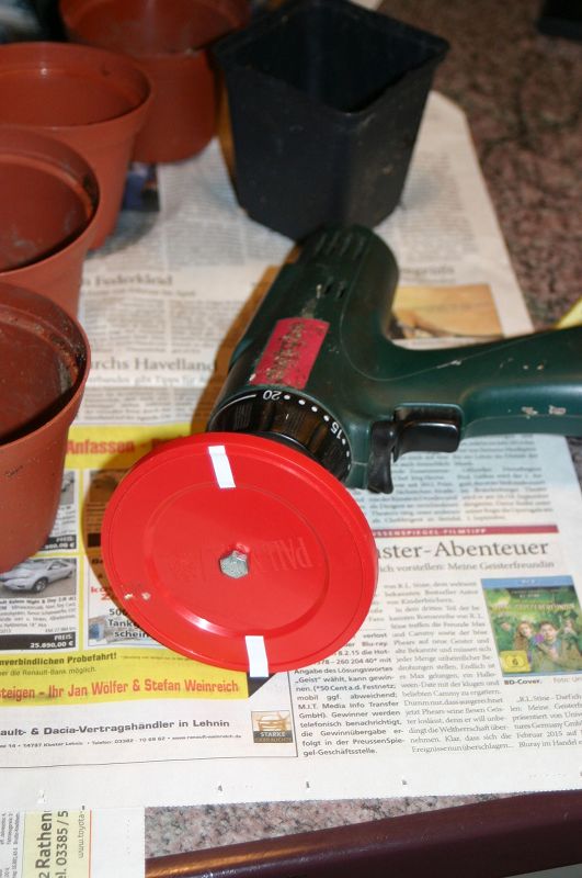

:hmm: Da denk ich, ich tu den Hühnern was gutes und schraub denen ne LED-Leiste an.
Bei den Wachteln ist ja ne Leuchtstoffröhre drin, und da weiß ich, dass die flimmert.
Scheint ihnen ehrlich gesagt nicht viel auszumachen.
Die Hühner, da hab ich irgendein rumliegendes Netzteil genommen, wie weit der Strom dort noch pulsierend ist?
Ist jedenfalls wenn dann eine Frage der Stromquelle, und nicht der LED´s an sich.
Überlege grad, irgendne Art Propeller/ Scheibe mit Markierung am Akkuschrauber müsste doch als "Meßgerät" taugen, um festzustellen, ob das Licht tatsächlich flackert, bei irgendeiner Drehzahl, also genaugenomen bei 50/s müsste die Scheibe doch zu stehen scheinen.

Beitrag von Olaf » So 8. Feb 2015, 19:32
Ich kann ja auch ncihts dafür, dass wir OT sind.
Guter Plan, Richard.
und @Frodo:
@Olaf: zwei Dumme, ein Gedanke :)
Ist doch gar nicht so dumm :rot:
Ich hab eben ein Provisorium gebastelt.
Ursprünglich hatte ich 4 Markierungen:
Also:
Bei einer Markierung bräuchten wir 3000/min.
Mein Akkuschrauber schafft lt. Typenschild nur 1450/min.
Mit vier Markierungen müssten 750 reichen, oder?
Ich hab die Markierungen nicht zum Stehen gebracht.
Weder in der Küche, LED-Zeile, noch am Wachtelstall. Zu den Hühnern zu latschen war ich dann zu faul, wollte die auch nicht nerven und da mit dem Akkuschrauber rumhopsen.
In der Küche wunders mich nicht doll, das ist irgendein Netzteil von nem elektronischen Gerät, das wird hinreichend geglättet sein.
Am Wachtelstall, Leuchtstoffröhre, wundert es mich schon.
Entweder bin ich zu grobmotorisch, der Akkuschrauber nicht gleitend genug in der Drehzahl, oder die Beschichtung der Röhre ist besser geworden, früher, beim Tischtennisspielen kann ich mich erinnern, dass der Ball stroboskopartig flog.
Nun ja, ich muss ne Diode rauskramen und an ein Wechselstromnetzteil anlöten, dahinter ne LED, dann kann ich sowohl Deinen Vorschlag als auch meine Scheibe noch mal testen.
OLaf
