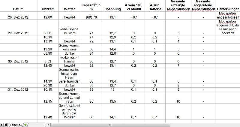

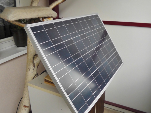

So sehe ich das auch. Ein kleines 100 W Solarpanel, welches mir seit dem 28.12.12 ganze 10 Ah :rot: auf eine für Lau abgestaubte 88 Ah Autobatterie lieferte, kann keinen großen Haushalt vollends versorgen. Bei einer Leerlaufspannung des Modul von ca. 20 Volt sind das aber immerhin 200 W in einer Stunde, die ich verbruzeln könnte. Oder eben über 10 Stunden lang 20 Watt. Die Rechnung stimmt doch so, oder? :hmm:
Für eine Notstromversorgung mit LED-Leisten und entsprechender Verkabelung reicht das im Winter allemal. Hab mir ein paar für unter 3 € bestellt und werde das demnächst testen. Auch können diverse Kleinverbraucher wie Ladegerät für eneloop Akkus, elektr. Zahnbürste, Rasierapparat usw. problemlos betrieben werden. Bei einem Laptop mit geforderten 90 Watt Aufnahmeleistung sieht es da schon anders aus. Obwohl der meist nur zwischen 40-50 Watt im Normalbetrieb aufnimmt, könnte ich mit diesen erarbeiteten 200 Watt wohl die Batterie des Laptops einmal laden.
Die derzeitige geringe Leistung hängt aber auch damit zusammen, dass mein Balkon und somit auch das Solarmodul zwar günstig nach Süden ausgerichtet wird, mir hier die Sonne bei ihrem derzeitigen Tiefstand, wenn sie denn scheint, aber nur für ca. 2,5 Stunden/Tag zur Verfügung steht. Danach verschwindet sie eben hinter den Häusern. Wobei dann auch noch Ladeströme erzeugt werden, wenn ein paar Wolken günstig ihr Licht reflektieren. :)
Aber ich habe auf dem Laderegler schon Ströme von 3,5 A entdeckt, die das Solarmodul lieferte. Nämlich dann, wenn sie für kurze Zeit intensiv schien und das Panel ordentlich aufheizte.
Trotzdem alles nicht soo viel, aber es ist ein Anfang und im Sommer sieht die Lastverteilung dann schon ganz anders aus. Geplant ist eine Batterie mit größerer Kapazität ab 200 Ah und ein Sinus-Wechselrichter, dem dann auch die hohen Anlaufströme des Kühlschranks und der Gefriertruhe nichts ausmachen. Da kann man dann schon eine Menge Strömlinge einsparen, die über das Netz nicht mehr gebraucht werden und die in 2013 kommende rabiate Stromerhöhung ein wenig ignorieren. :pfeif:

Buchkammer hat geschrieben:So sehe ich das auch. Ein kleines 100 W Solarpanel, welches mir seit dem 28.12.12 ganze 10 Ah :rot: auf eine für Lau abgestaubte 88 Ah Autobatterie lieferte, kann keinen großen Haushalt vollends versorgen. Bei einer Leerlaufspannung des Modul von ca. 20 Volt sind das aber immerhin 200 W in einer Stunde, die ich verbruzeln könnte. Oder eben über 10 Stunden lang 20 Watt. Die Rechnung stimmt doch so, oder? :hmm:
Nein. Wenn dein Laderegler 10 Ah in die Batterie geladen hat (ich vermute mal, die Zahl hast du vom Laderegler?), dann kannst du von da eine Energie von ca. 12 V (= Nennspannung des Akkus) x 10 Ah = 120 VAh = 120 Wh = 0,12 kWh abrufen. Das enspräche einer Leistung von 120 Watt für eine Stunde oder 12 Watt für 10 Stunden. (Von Verlusten und der schwankenden Spannung des Akkus mal abgesehen).

Beitrag von Buchkammer » Mo 31. Dez 2012, 14:57
Ja klar, kommen ja nur 12 V raus aber 20 V rein. :platt:
Eben genau diese 10 Ah zeigt mir der Laderegler Steca P3030 an. Der kann Strömlinge bis 30 A verarbeiten. Ist also noch etwas Luft nach oben, da dass eine 100 W Solarmodul im günstigsten Fall nur um die 4-6 A liefert.

Beitrag von Benutzer 146 gelöscht » Mo 31. Dez 2012, 15:27
Buchkammer hat geschrieben:Ja klar, kommen ja nur 12 V raus aber 20 V rein. :platt:
Nein, nicht ganz: wenn der Laderegler maximalen Ladestrom für die Batterie frei gibt, kannst Du auch VOR dem Laderegler am Modul kaum mehr Spannung messen als an der Batterie, denn sonst würde ja die ganze Differenz im Laderegler "verheizt", was der zum Glück nicht macht.
Der "Megapulser" hat eine bestimmte Einschaltspannung unterhalb der er aus geht, um die Batterie nicht zu belasten. Wenn die Spannung genau auf dieser Schwelle liegt, kann es zum "flackern" kommen, aber ich würde ihn deshalb nicht ganz abklemmen. Sobald die Sonne wieder scheint, leuchtet der normalerweise wieder konstant.

Beitrag von Buchkammer » Mo 31. Dez 2012, 15:41
Ja, klingt auch logisch. Ich sehe schon, bei den Strömlingen sollte ich mich noch ein wenig belesen. :hmm:
Wegen dem Megapulser. Hab halt gedacht, ich lade den einige Monate in der Ecke rum stehenden 88 Ah Blei-Säure-Akku erst mal nahe an die 100% Kapazität, bevor ich den Megapulser wieder anschließe. Das mit dem Abschalten bei zu geringer Spannung war mir schon klar, steht ja so auch in der Bedienungsanleitung. Meine Denke geht aber nun in die Richtung, dass wenn die LED nur flackert, auch keine ordentlichen Impulse auf die Batterie gegeben werden und die Batterie durch den Betrieb zusätzlich belastet. Außerdem hab ich ein wenig Bammel, dass der nicht billige Megapulser durch das flackern seinen Geist aufgibt. :dreh:
