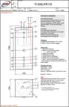

@kleines Licht:
Bei den Voraussetzungen würde ich mir überlegen, der bestehenden Ölheizung einen neuen Kombipuffer mit integriertem Warmwasserpuffer zu verpassen und Warmwasserleitungen im Haus zu verlegen.
http://www.hark.de/produkte/zubehoer/er ... r-750.html
(Bild oben rechts anklicken.)
Preiswerter wirst du bei einer vorhandenen Heizung nicht an eine Warmwasserversorgung kommen.
Der neue Puffer sollte aber gleich mit dem nötigen zusätzlichen Wärmetauscher versehen sein, um später (oder gleich, unter Mitnahme der Fördermittel) eine Solarkollektoranlage anschließen zu können.
Falls auch ein wasserführender Herd oder Kaminofen angedacht ist, sollte der Puffer einen weiteren freien Wärmetauscher haben.
Gleich den alten Heizungspuffer zu tauschen ist m.E. viel sinnvoller als noch einen zweiten Puffer nur für Warmwasser in einer getrennten Anlage aufzustellen.
Und es hält alle Möglichkeiten zur Heizung und Warmwassererzeugung offen.

Unabhängig von den bisherigen Beiträgen. Ich gebe zu sie nicht alle gelesen zu haben :)
Es gibt Speichertanks, die oben einen Warmwasserboiler (hier 110 Liter) eingebaut haben. Dadurch sind Heizwasser und Brauchwasser getrennt. Zusätzlich kann man für den Sommerbetrieb eine Elektropatrone einbauen. Es gibt sie aber auch mit einer Wärmetauscherspirale für den Anschluß von Solarkollektoren.

Beitrag von Manfred » So 16. Okt 2011, 09:11
@gmc: So einen Puffer hatte ich oben auch verlinkt. Genau das wäre mein Vorschlag.
