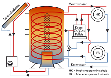

Das ist im Pufferspreicher kein Problem!lookingforthemeaning hat geschrieben:könnte da aber ein problem sehen.
edelstahlwellrohr sollte nur in ein edelstahl boiler verbaut werden wegen die elektrochemischespannungsreihe.
zink innen beschichtungen sind problematisch ab 60°
email ist viel besser aber in verbindung mit edelstahl brauch man auf ein platzer nur warten :-P
Der Pufferspeicher ist innen nicht beschichtet (keine Farbe, o.Ä.)also Roh. Der Solarwärmetauscher ist aus Kupfer (legiert). Im Beispielbild wird das Trinkwasser durch ein Edelstahlwellrohr durch den Speicher geführt. Also haben wir hier schon 3 Metalle im Einsatz, wie haben aber in einem geschlossenen System mit "totem" Wasser zu tun. dadurch ist die elektrochemische Reaktion zu vernachlässigen wenn gar gegen Null.
Bitte bedenkt aber wenn ihr eine Solardusche baut....die Gefahr der Legionellenbildung!!!
Die "Schlauch.- und/oder Tonnensolaranlage" bietet ideale Bedingungen für Legionellenbildung. Tagsüber Hohe Temperaturen und ohne Sonneneinstahlung langsame Abkühlung.
Gruss aus Ungarn
Chris
- speicher_light_schaltbild.jpg (78.5 KiB) 3179 mal betrachtet
Alles wird gut!
Re: Badeofen mit Holz + Solar
da gebe ich dir vollkommen recht.chris hat geschrieben:
Gruss aus Ungarn
Chris
das tote wasser (kein sauerstoff ) mindert die reaktionsfreudigkeit erheblich.
ich sehe die legionellen auch als gefahr. dazu wurde noch chemische bestandteile zählen die aus den stffen entweichen
aus den kunststoffen, farben etc früher wurde blei benutzt in der emaile herstellung, also könnte beschädigte emaile zu schwermetal vergiftungen führen.
das schema ist ziemlich beängstigend
da wollte ich nicht hin

Die Legionellen sind wohl nicht das Problem, denn der Brauchwasserkreis wird regelmässig gespült; wenn man ab und selten mal auf 70 Grad kommt, was im Hochsommer passieren wird, krepieren die Dinger sowieso und im Totwasser dürfen sie sich tummeln.
Wir haben im Prinzip eine so gebaute Anlage, funktioniert seit 9 Jahren problemlos.
Der Hauptvorteil ist, dass jede Wärmequelle, die Warmwasser der Mindesttemperatur erzeugen kann, angeschlossen werden kann.
Wichtiges Detail: Die Steuerung und der Antrieb der Pumpe für den Solarkreis (Entladung der Kollektoren) sollte über ein PV-Panel erfolgen. Einmal, weil sowieso nur gepumpt werden muss, wenn die Sonne scheint, und vor allem, weil das Ding ganz schnell zu kochen anfängt, wenns bei Schönwetter einen Stromausfall gibt. Dann wird eine kochende Wasser-Frostschutzmischung aus dem Überdruckventil abgeblasen (Schweinerei), und je nach Kollektor kann die Innentemperatur über den zulässigen Wert ansteigen.
Bei uns hat kurz nach Inbetriebnahme ein Trottel einen Baum über die Stromzuleitung gefällt; ich weiss wovon ich rede.
hallo emil,
aus diesem grund wird meine solartermischeanlage auch über ein pv-modul betrieben, der leitungsstrom wird nur dazugeschaltet wenn es eine störung im pv bereich geben würde.
gruss
chris
gruss
chris
