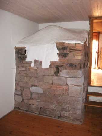

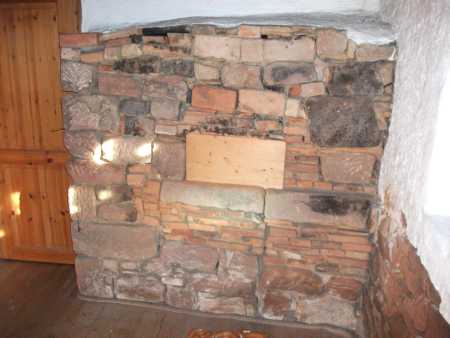

Nee, bei der Überschrift war für mich klar, das das ein Holzbeheizter is ;) Angeblich zum Tonbrennen, aber so genau wusste das niemand.
Hier mal ein Foto von der Klappe -aufmachen war damals leider nicht, Makler hatte Angst, das Steine rausfallen :pft:
Untergeschoss Brennofen 1 red.jpg (38.45 KiB) 2651 mal betrachtet
Und so sieht die Rückseite im Kellerraum aus:
Untergeschoss Brennofen 2 red.jpg (33.39 KiB) 2651 mal betrachtet
Leider gibts keinen Kaminanschluss mehr, da muss ich dann mal forschen, wenns meiner is :)

roland hat geschrieben: zum Tonbrennen,
keramikbrennöfen hätten eine BESATZÖFFNUNG die auf den bildern nicht auszunehmen ist.
die befeuerung wäre meist in bodennähe und nicht auf der höhe des holzdeckels.
ich halte das für einen backofen, oder was ganz anderes.

roland
Beiträge: 1404
Re: Holzbefeuerter Brotbackofen - Erfahrungen?
#44
Beitrag von roland » So 5. Jun 2011, 14:35
luitpold hat geschrieben:keramikbrennöfen hätten eine BESATZÖFFNUNG die auf den bildern nicht auszunehmen ist.
das wäre ja super, wenn ich den wieder aktivieren kann. :daumen:

MeinNameistHASE
Moderator
Beiträge: 1226
#45
Beitrag von MeinNameistHASE » So 5. Jun 2011, 15:43
Vielleicht ist oben irgendwo ein Rauchabzug. Bei manchen alten Öfen gabs keinen Rohranschluss. Nachteil: die ganze bude wird eingeräuchert :lol:
roland
Beiträge: 1404
#46
Beitrag von roland » Mo 6. Jun 2011, 09:29
MeinNameistHASE hat geschrieben:Vielleicht ist oben irgendwo ein Rauchabzug. Bei manchen alten Öfen gabs keinen Rohranschluss. Nachteil: die ganze bude wird eingeräuchert :lol:
Na, da muss ich wohl dann mal die Putzhaube runterpickeln. Bin eh am kämpfen, ob ich nich den ganzen Keller wieder zurückbaue und die Natursteinwände wieder vorhole. Wäre aber halt ne momentan nicht notwendige Arbeit.
Roland
Beiträge: 11096
#47
Beitrag von emil17 » Mo 6. Jun 2011, 10:46
Wenn der Kerl, der dieses Sichtmauerwerk verbrochen hat, auch den Ofen geplant hat, dann klopp das Ding lieber mal zusammen.
Es gibt Regeln zum Mauern in Stein, die nicht nur eine statisch ausreichende, sondern auch ästhetisch befriedigende Konstruktion ergeben.
Wenn der helle rechteckige Stein in der Mitte das Ofenloch sein soll, warum ist dann darüber kein Sturz ausgeführt?
Keinen Rauchabzug, keine Russfahne am Ofenloch - der "Ofen" dürfte jedenfalls noch nicht allzuviele Betriebsstunden erlebt haben.
Vielleicht ist da die Säuglingsleiche zur Beschwörung des Hausgeistes eingemauert ...
Falls Du ihn am Ort neu machst, überlege Dir auch so pragmatische Dinge wie wo die Asche hin soll. Beim Ausräumen der Glut vor dem Einschiessen der Brote gibts ne kleine Staubwolke, wenn das einfach auf den Boden fällt. Das ist draussen im Garten egal, nicht aber im Schaukeller.
Ob man zur Beurteilung der Bausubstanz Steine entfernen oder in Hohlräume gucken darf, entscheidet nicht der Makler, sondern der Eigentümer.
roland
Beiträge: 1404
#48
Beitrag von roland » Mo 6. Jun 2011, 19:32
emil17 hat geschrieben:Wenn der Kerl, der dieses Sichtmauerwerk verbrochen hat, auch den Ofen geplant hat, dann klopp das Ding lieber mal zusammen.
oh ja, das is mir auch schon aufgefallen :) . Ich hoff, der Ofen ist nicht so alt wie das Haus - denn wenn der auch die Grundmauern gemauert hätte :eek:
Das hatte ich versucht - leider hält der sich sehr zurück und schiebt die Maklerin vor = keine erlaubniss zum "guckfensterln".
Hat halt grad alles neu streichen lassen, wenn ich da löcher reinhau, macht das die Retusche kaputt. Aber ich habs ja noch vor den Handwerkern gesehen :mrgreen:
