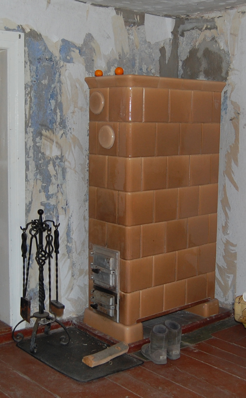

ich hab diesen Kachelofen, ist aber denk ich, vor DDR
und den möchte ich um nix in der Welt hergeben
er beheizt 2 Räume. ca 35qm zusammen, so wohlig warm
und hält die Wärme bis zu 12 Stunden
ich hatte jetzt erst den Kranz neu aufsetzen lassen, und bin so glücklich, dass ich ihn wieder benutzen kann, die Novembertage in Annaburg ohne ihn waren echt hart

Re: Alte DDR-Kachelöfen - Effektivität usw.
Ja, diese Dinger sind echt praktisch und meinen liebe ich auch heiß und innig.
Vor allem sind sie sooo sparsam, mein kleiner Kaminofen frisst pro Tag das vierfache oder so und ich muss ständig nachlegen.
Der Kachelofen kommt mit 3 Stück Holz und drei-vier Briketts aus und ist bis zum nächsten Morgen warm. Tolle Erfindung
Und jetzt wo er wieder schön sauber ist von innen, brennt er auch wie Zunder. Macht Spaß.
