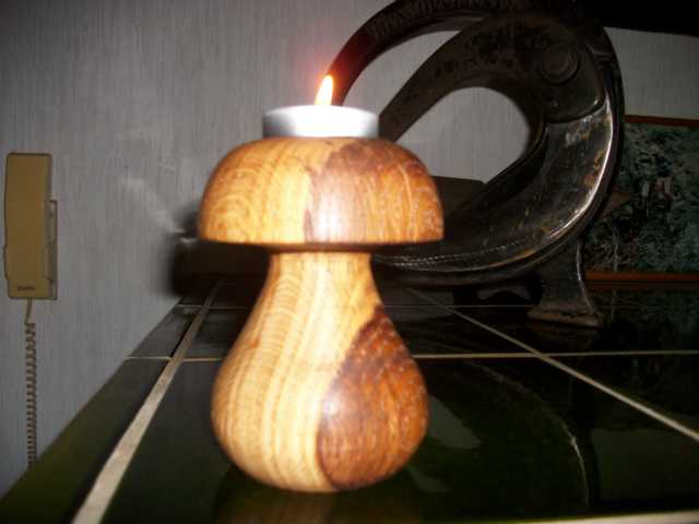

Dabei kam mir die Idee, mal Holzbriketts aus Sägemehl damit zu machen. Davon habe ich immer viel rumliegen. Ich stell mich meist an die Drehbank, bis der Ofen richtig brennt und ich dickes Holz nachlegen kann.
Dabei kommt dann z.B. sowas raus:
