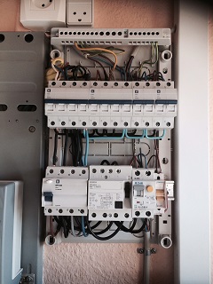

Beitrag von Manfred » Fr 4. Sep 2015, 20:17
Könntest du das erste Foto vom Sicherungskosten in einem größeren Format einstellen?
(Evtl. irgendwo extern hochladen und verlinken.)
Auf den winzigen Bild ist kaum was zu erkennen.

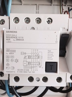

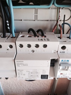

Re: Probleme mit Solarstrom
Beitrag von Manfred » Fr 4. Sep 2015, 21:12
Wenn ich es richtig sehe:
Links unten der FI-Schalter für die Hausinstallation.
Mitte unten der FI-Schalter für die Einspeisung.
Rechts unten Sicherung für die Einspeisung.
Die Einspeisung ist mit auf die graue Phase geklemmt.
Die Phasen kannst du nicht überbrücken. Die Sinuswellen der 3 Phasen sind zeitlich zueinander verschoben. Und wenn man davon 2 zusammenklemmt, dann überlagen die sich und du hast eine höhere Spannung im Netz. Damit kannst du diverse Geräte zerstören und im Zweifel die ganze Bude abfackeln.
Was du machen kannst, ist die Zuteilung der Verbraucher zu den einzelnen Phasen zu ändern, falls die nötige Absicherung das zulässt.
Im Bild sehe ich leider nicht, an welcher Phase die zwei kleinen Sicherungsautomaten rechts oben hängen. Evtl. könntest du die noch mit auf die Einspeise-Phase klemmen, falls nicht eh schon geschehen.
Was hängt denn an den beiden großen Automaten? Ein E-Herd und ein Boiler?
Und hast du mal überschlagen, ob evtl. gar nicht mehr Eigenverbrauch möglich ist, weil Verbrauch und Erzeugung zu wenig Schnittmenge haben?
Wenn die Familie aus dem Haus ist und tagsüber nur der Tiefkühler und der Kühlschrank laufen, kann das durchaus der Fall sein.
Abends wird dann gekocht, die Beleuchtung, TV und Computer laufen etc.
Dann könntest du versuchen, die Verbraucher besser in Einklang mit der Erzeugung zu bringen, z.B. über Zeitsteuerung von Kühlgeräten, Waschmaschine, Geschirrspüler, vorhandenen Boilern usw.
