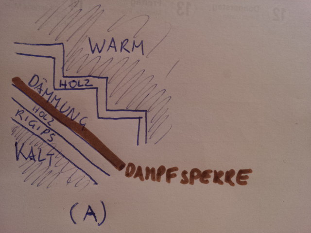

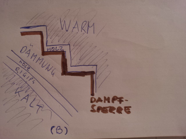

Liebe Bauexperten und -expertinnen,
Könnt Ihr mir mal weiterhelfen? Ich möchte unsere Holztreppe dämmen. Oben ist Wohnbereich (leidlich warm), darunter ist ein Abstellraum (unbeheizt). Nun habe ich zwei Handwerkerprofis dazu befragt, aber ihre Antwort kriege ich mit meinem bauphysikalischen Grundverständnis nicht zusammen.
Wo gehört bei dem Ding die Dampfbremse rein? Gehört überhaupt eine rein? Meine Profis meinten, die Sperre gehört auf der "Außenseite (Bild A). Ich meine, sie gehört auf der "Oberseite" zwischen Treppe und Dämmung (Bild B).

Theoretisch hast du recht, das die Dampfbremse auf die warme Seite gehört. Direkt unter dem Holz der Treppe wäre aber schlecht genau da könnte es gammeln. Nimm zum dämmen lieber eine dampfdiffusionsoffene Dämmung und keine Dampfsperre. Wenn der (Keller?)Raum darunter nicht zu feucht ist würde ich Holzweichfaserplatten nehmen.

das klingt einleuchtend. kannst du mir erklären, wie du das mit den platten genau machen würdest?

Noch eine Problematik ist mir mittlerweile klar geworden: Die Stiege wird nass gereinigt ("ausgerieben"). Das war bisher kein problem, da die Stiege prima luftig ist und schnell trocknet. Wenn ich die dämme, muss ich wohl auf eine neue Reinigungsmethode umsteigen, sonst sifft es mir in die dämmung. aber wie krieg ich die stiege sonst so sauber?
Vielleicht lieber gar nicht dämmen im herkömmlichen sinne sondern nur bissl die ritzen abdichten?

Ohne das Haus zu kennen ist es schwierig einen Rat zu geben. Allgemein gesprochen ist es sinnvoll die thermische Hülle aus Wänden und Decken zu bilden das heißt die Treppe liegt komplett im beheizten oder komplett im unbeheizten Raum. Das ist mit den Anschlüssen wesentlich einfacher. Das könnte bedeuten irgendwo noch eine Wand oder Tür einzubauen. Aber das ist jetzt alles sehr ins blaue hinein.
