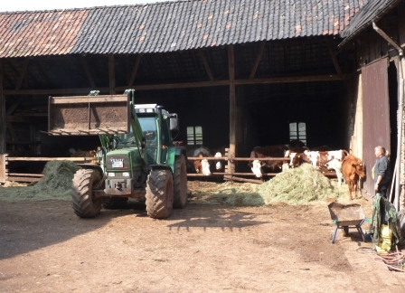

Uih uih wir sind ja nicht so ganz auf den Kopf gefallen, lieber Emil. Dieser Stall, ein Offenstall stammt von seiner Dachkonstruktion von 1919 und ich bin sicher, dass sich da solche von Dir angesprochenen Holzschutzmittel nie drin befanden. Einzig der Stallboden und die Dachziegel sind 2 Mal in der ganzen Zeit erneuert worden, sonst nix! Eine echt solide Konstruktion nach alter Väter Sitte, was man auch am Verbau von Eichenholz und ähnlichen Materialien oder sogar an den Techniken der Verkeilungen sehen und bewundern durfte. Die hatten schon echt was drauf die Alten :daumen:
Also nix mit Selbstbeschenkung des großzügigen Spenders, der im Übrigen auch für sich (hat auch Holzvergaser) einen Teil davon zu nutzen weiß. Ihr (es ist eine Bäuerin, die den Hof bewirtschaftet) hätten diese Unmengen allerdings mehr im Weg gelegen, als schnellen Nutzen gebracht, von daher wars so eine gute Lösung. Wir brauchten für den Anfang noch etwas Abgelagertes und Hilfe hatte sie auch noch dabei! ;)
Hier mal ein Bild vom Offenstall vor dem Abriss des oberen Dachstuhls:
LG Andrea
