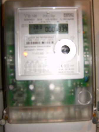

Kann mir bitte mal jemand erklären, was für wichtige Funktionen am Stromzähler vorhanden sind? Der Monteur des Zählers hat sich da äußerst bedeckt gehalten nach dem Motto: besser die wissen garnix! Den Zähler haben wir bekommen weil jetzt Photovoltaik auf dem Dach sitzt.
so sieht er aus. wichtig ist mir die Funktion von diesem Lämpchen links ( dabei steht: LED Dauerlicht = Stillstand) [manchmal blinkt es,manchmal ist Dauerlicht] und auch diese runde Linse rechts ( dahinter scheinen 2 Lämpchen zu sein).
ich hab zwar keine technische Ader, aber so ein bißchen wissen wie das Ding läuft möchte ich schon....
liebe Grüße

Einfach RTFM.
Nee, mal im Ernst. Schreib dir die Typenbezeichnung ab und werf die große Datenkrake Google an.
Grüße
Robert
Grüße
Robert

Nächster Suchpunkt: w o finde ich an dem Teil die Typenbezeichnung? ich sach ja, von nix Ahnung
rechts oben Markenbezeichnung? PAFAL made in Polen
mit Pafal und suchen bin ich tatsächlich weitergekommen

Die Dinger haben alle ein Typenschild und eine Zulassungsnummer. Das wäre mal ein Ansatzpunkt.
Wenn das Bild scharf und lesbar wäre hätt ich schon danach gesucht, aber so ist das stochern im Nebel.

Der Stromzähler wird ja vom Energieversorger gestellt und wurde von einem Subunternehmer eingebaut. Der hat nur ganz kurz und knapp geantwortet ( er kennt das ja alles!!!) und vielleicht ist das auch wenig gewünscht, daß der Kunde versteht was da läuft
Danke, mit Pafal und suchen bin ich tatsächlich weitergekommen
es gibt mehr Leute mit meinem Problem, im Photovoltaikforum gab's die Erklärungen mit denen ich jetzt weiterkam.
Falls es jemanden genauer interessiert http://www.photovoltaikforum.com/vertei ... 83582.html

Hallo, Lehrling,
das Lämpchen ersetzt die sich drehende Scheibe beim mechanischen Zähler, da ist ja eine rote Markierung, nach einer bestimmten gemessenen Menge Strom geht das Lämpchen an und nach einer weiteren Menge wieder aus. Genauso wie die rote Markierung anzeigt, daß die Scheibe eine Umdrehung gemacht hat.
Die beiden "Lämpchen" hinter dem Kreis sind keine Lämpchen sondern lichtempfindliche Sensoren. Mit einer Taschenlampe oder sonstwas kann man einen Code eingeben und verschiedene Informationen aus dem Zähler auslesen (wie Tagesverbrauch etc).
Viel mehr weiß ich auch nicht, weil soviele dieser Zähler hab ich auch noch nicht eingebaut.
Harald
