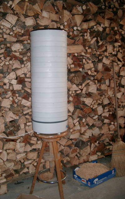

Dörrzeit hat begonnen
- emil17
- Beiträge: 11096
Das frische Dörrgut kommt oben drauf, das fertige unten weg. Alle paar Stunden kann man wieder ein paar Siebe herausnehmen, neu belegen und oben drauf stellen. Ich lade soviel Siebe, dass oben keine warme Luft mehr herauskommt; so wird der Strom ganz ausgenützt.

Hast du ein paar Daten, Emil, zur Aufnahmeleistung von Ventilator, Heizung und zur Dörrdauer?
Wie lange dauert es, bis eine Schale von oben nach unten gewandert ist bei zb Zwetschgen oder Äpfeln?
Räumst du das Dörrgut zuammen zum Weitertrocknen, also von zB 2 Sieben auf eines, wenn es ausreichend eingeschrumpft ist?
Gruß, LAndfrau
Gruß, LAndfrau

Hallo emil,
das ist doch so ein Dörrgerät von Stöckli oder? Also mit (wenn ich richtig gezählt habe) 18 Gittern ist das schon nicht schlecht, auch wenn in der Anleitung was von maximal 10-12 Stück die Rede ist. Im nachhinein hab ich mich aber geärgert dass ich mir auch so ein Gerät gekauft habe. Frisst bei Maximum immerhin 600 W. Dann doch lieber so ein Solardörrer. Aber was solls, wir sind ja keine 100% Autarkies bis jetzt. ^^

Leistungsaufnahme: hab ich nicht gemessen, aber wahrscheinlich bei voller Heizung viel.
Trick: Heizung reduzieren, nur den Ventilator laufen lassen - man kann ja die warme Luft auch von unten ansaugen, statt sie im Gerät durch Verbraten von Strom zu erzeugen. Also z.B. zwei Ziegelsteine auf die warme Herdplatte legen, das Ding draufstellen und ohne Heizung nur mit Ventilator laufen lassen.
Dauer: Äpfel, Schnitze ca. 5 mm dick: einen halben Tag, Steinobst, entsteint, halbiert reichlich doppelt so lange.
Ich kriege, wenn ich Hausdienst habe, d.h. den ganzen Tag zu Hause bin, und alle 3 Stunden Siebe wechseln kann, pro Tag mit den 18 Sieben etwa 5 Kilo Äpfel durch.
Wenn das Dörrgut geschrumpft ist, lege ich den Inhalt von mehreren Sieben zusammen - es sollte immer mindestens die Hälfte der Siebfläche frei bleiben.
Man merkt es, wenn man den Deckel auflegt- aus dem Loch muss ein sehr spürbarer Luftstrom kommen.
Schlimm ist es, wenn man die Siebe zu dicht belegt, unjd zwar alle aufs mal mit Frischgut, und voll heizt - dann wird das untere Zeug im eigenen Saft geschmort und oben wird es welk.
Fein schneiden ist bei Früchten nicht nur für die Dörrzeit entscheidend - fein geschnittenen Äpfel werden dann fast knusprig, ohne angebrannt oder geschmort zu schmecken, weil nur das fast schon fertige Dörrgut nahe zur Heizquelle kommt und dieses, dank bereits geringem Feuchtigkeitsgehalt, mehr Hitze verträgt als frisches. Sie müssen dann aber gleich luftdicht verpackt werden, also entweder ins Vakuum oder in diese Lock-Lock-Lebensmitteldosen. So verpackt halten sie sich ohne Einbusse im Vorratskeller mindestens zwei jahre. Lässt man sie an der Luft herumliegen (oder nimmt man die in alten Haushaltsbüchern empfohlenen Stoffbeutel), nehmen sie wieder Feuchtigkeit auf, werden zähe bis ledrig und verlieren an Qualität.
Bei Äpfeln gibt es Sorten, die getrocknet nach Pappe schmecken. Umgekehrt werden die so langweiligen Golden Delicious, vor der Vollreife gepflückt, herrlich süss-sauer.

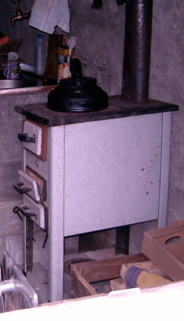

Ich merke erst jetzt, was Du Dir bei Deiner Frage vermutlich gedacht hast.
Wenn Du Dir einen alten Beistellherd besorgstund statt wie hier abgebildet einem Wasserkochkessel eine Herdplatte drauflegst (und darauf eben links und rechts besagte Ziegelsteine und dann das Dörrgerät), kannst Du mit allerlei Holzabfällen trocknen und brauchst nur etwas Strom für den Ventilator.

Danke, emil, für Deine Erklärungen! Ich hatte angenommen, dass Du die Steine auf dem Herd erwärmst und dann irgendwo hinstellst und Siebe oben aufstapelts, und nicht die ganze Zeit auf dem Herd stehen hast.
Ich habe einen mit Holz zu befeuernden Herd in der Küche, doch den heize ich eigentlich erst an, wenn es kalt wird, dann ist die Dörrzeit oft schon vorbei. Aber den Trick mit den Ziegeln werde ich mir auf jeden Fall merken. Allerdings, zum Trocknen reicht ja auch eine geringe Wärme aus, dann heizt man sich die Bude auch nicht so sehr auf.
Dann muss ich wohl mal mit meiner Mutter die Dörrgeräte tauschen, denn ich habe nur eins mit geschlossenen Böden, was die Luft oben einbläst und richtig Temperatur regeln geht auch.
