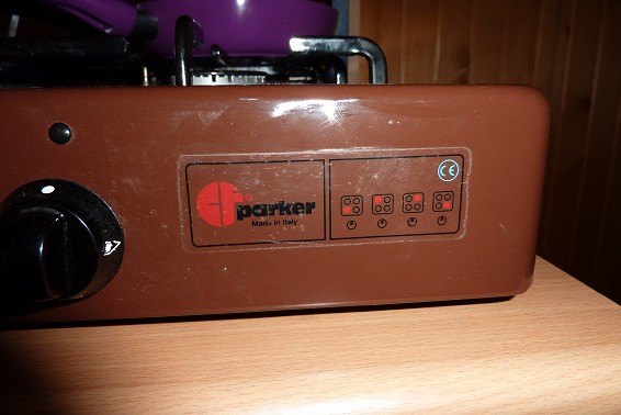

Hallo zusammen,
seit einiger Zeit habe ich das Problem, dass an meinem 4-flammigen Gasherd der an einer Propangasflsche hängt, immer der Topf unten schwarz wird.
Natürlich ist es ausgerechnet an meiner Lieblingsflamme (vorne rechts), auf der ich am häufigsten koche. An den anderen Kochstellen bleibt der Topf unten sauber.
Ich habe natürlich den Stopfen (oder wie sich auch dieses abziehbare Teil sonst noch nennen mag) der rußenden Stelle inspiziert und auch gründlich gewaschen. Die Flamme brennt eigentlich so wie immer, nur gibt es da jetzt ständig diese Sauerei. Hat da jemand eine Erklärung dafür oder sogar einen Rat wie ich das wieder abstellen kann?
Derzeit koche ich zwar nicht in meinem Sommerhaus, aber vielleicht kann ich jetzt das Problem mit Euerer Hilfe lösen, so dass ich im Frühjahr dann wieder ruß- und frustfrei kochen kann.
Liebe Grüße von Karin

.. die Düse wurde aber nie getauscht. Die anderen drei Flammen haben auch andere Größen, so dass es gar nicht paßt, also wäre auch da keine Verwechslung möglich.
Und ich wüßte auch nicht, was man an der Düse einstellen könnte. Sie ist auch nicht verschmutzt.
Das Gas ist auch immer gleich gewesen und das Problem tritt bei den anderen Kochstellen ja gar nicht auf.
Der Herd ist von Parker
