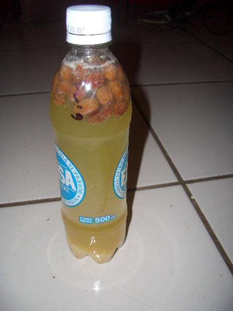

hallöle,
habe gerade reiswein in 0,5 flaschen angesetzt. :haha:
was dabei herauskommt weiß ich nicht. :pft:
ist einfach ein experiment. :hhe:
hat jemand ähnliches probiert? oder erfahrung damit. :lol:
habt ihr andere vorschläge oder erfahrungen, rezepte usw.?
grüße leipziger :pfeif:

:) Hallöle,
habe ab und an die Flaschen kurz aufgedreht wegen dem Druck. Da srudelt es wie wild in der Flasche. :lol:
Da gärt es schon mächtig. :hhe:
Seit 3 Tagen angesetzt am 6.11 ganz schön schnell. :haha:
Hier habe ich mal ein Foto gemacht.
Ich warte mal ab was weiter passiert.
Grüße Leipziger :kaffee:

Leipziger hat geschrieben::) Hallöle,
Ja, das sieht nach einem baldigen Knall und großer Sauerei aus :lol:
Ich habe vor einiger Zeit Holunder-Sekt gemacht, - erst im Ballon, dann noch aufgezuckert und in spezielle Sektflaschen mit Metallklammern über dem Korken abgefüllt.
Hat gut funktioniert, aber das Öffnen ist jedes Mal ein Abenteuer, weil der halbe Flascheninhalt herausschäumt, wenn man den Druck nicht gaaaanz langsam ablässt :)

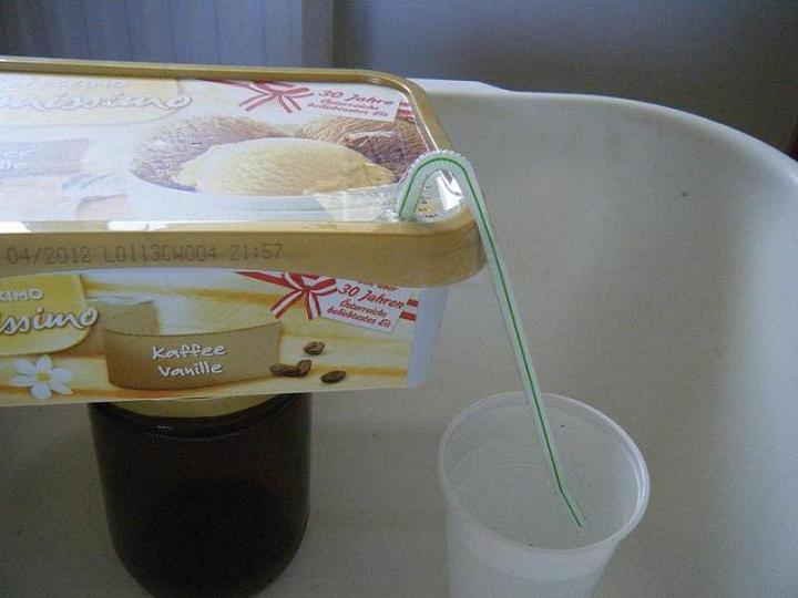

Beitrag von Benutzer 72 gelöscht » Mi 10. Nov 2010, 10:22
hallo!
Bei mir hats zwar gar nicht geklappt ... ist gleich Essig draus geworden (wahrscheinlich haben die Hefen gefehlt... - und ja: Sauerteig ist auch in meiner Wohnung vorhanden ;) )
Aber einen "Gärverschluß" tät ich schon nehmen - oder ist das absichtlich ohne??
ich hatte mir einen zusammengebastelt gehabt - Der Strohhalm führt ins Wasserglas, damit kein Sauerstoff hinein kann, nur die Gase raus - im alten "Eiskarton" war mein Zwetschkenmus, aus dem Essig geworden ist (ohne Blubbern...) Aber der Gärverschluß ist genial, oder? :engel:
(hätte der bei einer echten Gärung überhaupt gehalten??)
liebe Grüße!

:hhe: ich hoffe mal nicht, das die flaschen mir um die ohren fliegen. pet soll ja was aushalten. :)
vielleicht sollte ich die flaschen nicht so voll füllen am anfang? :aeh:
hat jemand einen tipp wie man gärverschlüsse baut? einfach am besten. :haha:
hätte ja lieber einen gärverschluß genommen, da aber keiner vorhanden ist wurde die flasche einfach zugedreht. :mrgreen:
bedenken habe ich nur das mal luft wieder in die flaschen kommt, deshalb bin ich vorsichtig beim druck ablassen. :bieni:
weitere tipps angenehm. :pfeif:
in diesem sinne, gutes gären, leipziger :flag:

Ein Gärverschluss funktioniert wie der Geruchsverschluss unterm Waschtisch. Gas kann raus, aber nicht rein wegen der Sperrflüssigkeit. Dieses Röhrchen muss luftdicht in einem Deckel sitzen,der luftdicht auf dem behälter sitzt.
Der BAumarkt dürfte da einiges hergeben.
Man kann das alles aber auch kaufen.
Als Gärbehälter eignen sich zur Not auch Ketchupeimer mit Deckel aus der Großgastronomie. Loch in den Deckel, gärverschluss rein, ggf abdichten - fertig.

Leipziger hat geschrieben::hhe: ich hoffe mal nicht, das die flaschen mir um die ohren fliegen. pet soll ja was aushalten. :)
Selbst wenn die Flaschen das aushlaten, wird dir der Inhalt um die Ohren spritzen, sobald du ihn trinken willst. Der aufgebaute Druck ist ja nach Ende der Gärung nicht plötzlich magisch verschwunden.
