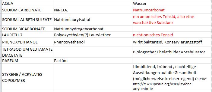

Sagt mal, Ihr Selbermacher, ich bin ziemlich zufrieden mit dem Sodareiniger von Frosch. Besonders Edelstahloberflächen, die seit Jahren in Küchen mit mangelndem Reinigungsaufwand herumdümpelten, bekomme ich damit wieder sauber.
Die Inhaltsstoffe laut Frosch sind:
AQUA
SODIUM CARBONATE
SODIUM LAURETH SULFATE
SODIUM BICARBONATE
LAURETH-7
PHENOXYETHANOL
TETRASODIUM GLUTAMATE DIACETATE
PARFUM
STYRENE/ACRYLATES COPOLYMER
COLORANT
Auf Parfum und Färbemittel kann ich gerne verzichten. Auch auf den Preis von € 1,99 für ne kleine Flasche.
Ich bin in Chemie immer schon schlecht gewesen - kann mir jemand verständlich machen, welche von den Inhaltsstoffen, denn nun notwendig sind, um zu putzen? :rot:
Wäre schön, diesen Reiniger selbser machen zu können....
lg, zaches

Ich meine Frage deshalb gestellt, um zu erfahren, auf welche Inhaltsstoffe ich verzichten KANN oder SOLLTE.
Farbe und Parfüm sind Kür, nicht Plficht. Wasser zur Verdünnung ist auch günstig - gut.
Aber was mit alle den anderen Stoffen? Was macht sauber,? Was ist sinnlos? Was macht krank?
Zum Thema SLaurethS: http://forum.oekotest.de/cgi-bin/YaBB.p ... 61519286/0
(und http://hoax-info.tubit.tu-berlin.de/hoax/lauryl.shtml)
noch nicht schlauer - zaches

warum ich "herumexperimentieren" will?
Ganz einfach, weil weder Essig(essenz) oder sonstwas bisher mir geholfen hat, diesen jahrelangen Fettdreck von den Edelstahlmöbeln/Töpfen/Pfannen/Geräten zu bekommen. Auch einweichen mit anderen Mitteln, mit oder ohne manuellem Schrubben haben solche guten Ergebnisse gebracht.
Vielleicht rede ich ja chinesisch? Also nochmal: ich möchte KEINE Tipps, welche Putzutensilen ihr nutzt, sondern einfach nur wissen, welche von diesen Inhaltsstoffen des Froschreinigers denn so eine tolle Putzwirkungg haben! Ich dachte, es gäbe hier jemanden, der mir und meinem kleinem Hausfrauenhirn ein wenig Erleuchtung bringen könnte....
Schaumbildner
hm - schäumt aber gar n icht so wirklich das Zeug.
lg, zaches

ich hab jetzt mal kurz von Soda Karbonat bis Soda Laureth Sulfat gesucht , und denke, daß es die Kombination von denen ist. Karbonat löst fett, Bikarbonat scheuert ganz fein, Laureth setzt die Oberflächenspannung herab........
bin aber kein Chemiker......
liebe Grüße
Lehrling

Hab ich doch eigentlich beantwortet, die Frage - Soda. Was eben dadrin enthalten ist (Natriumcarbonat). Es ist fett- und schmutzlösend.
Und alles andere, was zusätzlich drin ist, ist m.E. eigentlich Overkill und nicht zwingend nötig. Mit starker Sodalauge sollten sich auch solche Verkrustungen lösen lassen. Oder hast Du das auch schon getestet? Dann nehme ich alles zurück und behaupte das Gegenteil.
Falls Du aber solche künstlichen Tenside brauchst wie SLS, dann empfehle ich http://www.baccararose.de/ als Bezugsquelle. Da stimmt das Preis-Leistungsverhältnis.
