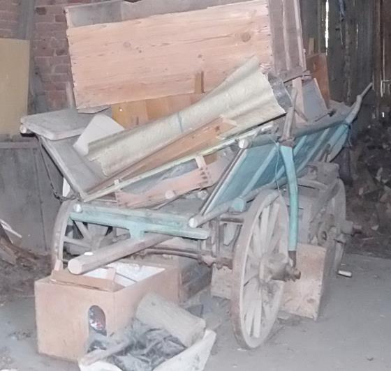

ich möchte gerne meine neue errungenschaft nach hause holen. ein pferdewagen. die strecke sind ein paar km, runter vom berg (ziemliche neigung), und dann ein stück landstrasse.
hat da wer erfahrung mit transport? trecker hab ich nicht, für den autoanhänger ist das ding natürlich zu gross wenn mans ganz lässt. einfach an die AHK ist wohl für die fahrt runter ins tal zu riskant?
zur not kann ich einen befreundeten autohändler bitten, mir das ding mit dem hänger zu holen, wo er normalerweise die autos im ganzen draufpackt (wenn die achsenbreite passt, muss ich erst messen). eine solche möglichkeit hat aber sicher nicht jeder, deswegen denk ich mir, dass es ev. auch anders machbar wäre?
