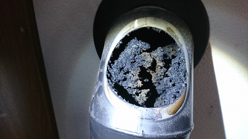

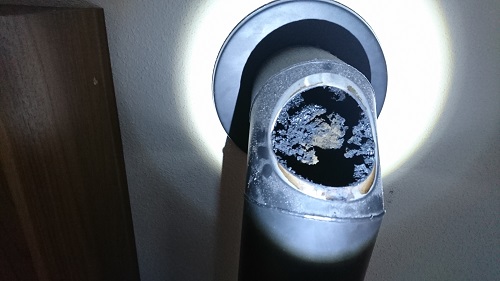

Nochmal ein kurzes Update mit neuen Fragen von mir ^^
Der Ofen hat gestern wieder einen sehr bescheidenen Zug entwickelt und es hat beim öffnen der Feuertür immer in die Wohnung gequalmt.
Also hab ich ihn ausgehen lassen und heute nochmal gereinigt. War natürlich wieder verschmutzt aber bei weitem nicht so wie vor kurzem.
Dann hab ich wieder die Klappe am unteren Knick des Ofenrohres aufgemacht, da hat sich auch schon wieder etwas angesammelt, aber noch nicht so viel, dass der Zug deswegen so schlecht werden kann. Also hab ich mal die Klappe am oberen Knick des Ofenrohres aufgemacht. Die hab ich vor kurzem nicht geöffnet gehabt.
Wie man auf den Fotos sieht war diese nun ziemlich dicht. Also hab ich alles ordentlich durchgeputzt.
Jetzt meine Frage. Ist diese Ascheentwicklung normal?
Thomas hat ja geschrieben, dass er den Ofen zwei mal jährlich reinigt. Wie schaut es mit dem ofenrohr aus? Muss dieses auch während der Heizperiode öfters gereinigt werden? Also es ist noch das schmale 120er Rohr für diesen Ofen.
Vielleicht war es jetzt auch nur gar so schnell zu, weil wir zu lange mit zu wenig Luft gefahren sind. Mal schauen wie es sich jetzt entwickelt.
Und wenn sehr altes Holz auch mehr Asche entwickelt ist das sicher auch ein Faktor.
Auf jeden Fall bin ich sehr froh, gleich Ofenrohre mit Reinigungsklappen an den Knicken genommen zu haben. Wenn das ganze immer demontiert werden müsste, wär das deutlich aufwändiger und ne viel größere Sauerei.
Wenn ich das Ofenrohr und den Ofen jetzt einfach 2 mal während der Heizperiode reinigen muss und danach nochmal ne Grundreinigung kann ich damit leben. Das ganze ist in 30 min erledigt.

Re: Problem mit Holzherd/Holzofen
Das ist definitiv nicht normal.
Ich mache das Ofenrohr nur 1x im Jahr sauber, im Herbst, da ist dann ca. 1/2 bis 1cm Ruß drinnen, aber keine Flugasche.
(Wir betreiben den Herd aber nur in der Heizperiode, im Sommer nicht)
Ich vermute, das bei Dir das Zeug zu einem großen Teil vom Papier kommt, und dann verfängt sich noch Ruß darin.
Also zum Anzünden lieber was anderes nehmen.
das sieht eigentlich nicht normal aus. Bist du sicher, daß das Holz trocken ist? Das sieht mir eher nach feuchtem Holz aus. Das verdunstete Wasser schlägt sich an dem rel. kalten Ofenrohr nieder und die Ruß- und Ascheteilchen setzen sich daran.
