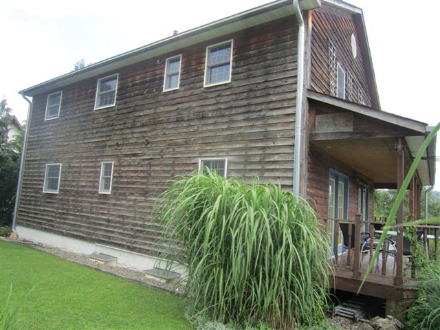

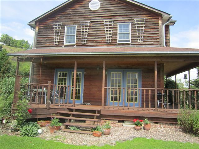

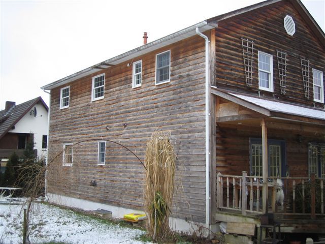

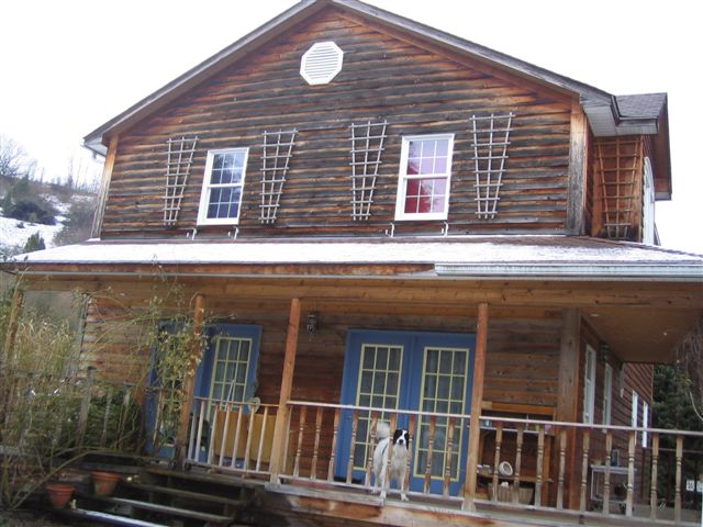

Beiträge: 551
Re: Schwedenrot selber herstellen
Beitrag von Naturräuber » Fr 21. Feb 2014, 15:16

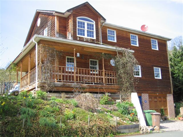

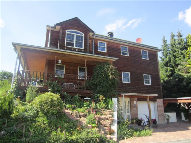

Ja, ob man die Holzfassaden streicht oder nicht sollte man gut vorab überlegen!
Ich hab lange dazu recheriert, und ich bin wirklich froh, das ich mein Haus unbehandelt lassen hab! Hat man einmal damit angefangen, ist man zum immer weiter streichen verdammt.... :ohoh:
Ist für mich die Frage, ob sich der ganze Aufwand lohnt,immer wieder ein komplettes Haus zu streichen, nur um ein wenig die Haltbarkeit des Holzes zuverlängern???
Sägerauhes Holz sollte der Untergrund für Schwedenrot sein, aber streicht das mal...das Schwedenrot wird förmlich kanisterweise "aufgesoffen" vom Holz... :ohoh:
Ich spar mir das müsame Streichen, ich finde es sieht so OHNE Anstrich auch wunderschön aus! Wenn in 10-20 Jahren mal an der Nordseite 1-2 Holzer ausgetauscht werden müssen...1000mal einfacher! Meine Haus-Fassade ist Rotzeder...auch so hübsch rot!Die Sichtseite zumindest :)
Anbei mal ein paar Vergleichsfotos, von 2003 und 2013, ich kann keine gewaltigen Unterschiede an der Fassade erkennen, die Terasse habe ich komplett aufgearbeitet; diese, sowie meine "Neubauten" Carport, Vordach etc sind mit Kirschlasur gestrichen. Das Haus ist baulich nicht perfekt, ein zu geringer Dachübersprung etc...
LG Dela

Naturräuber
Beiträge: 551
Beitrag von Naturräuber » Fr 21. Feb 2014, 15:17
hier die Terassenseite

Naturräuber
Beiträge: 551
Beitrag von Naturräuber » Fr 21. Feb 2014, 15:20
...und hier zu guter Letzt die nicht so schöne Rückseite des Hauses.

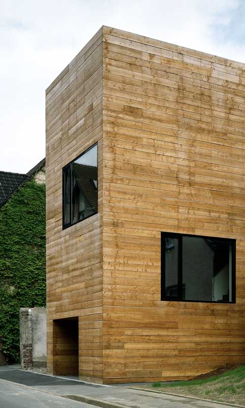

Zu Naturräuber
Bei Lärchenholz plant man die Verwitterung ein. Wie bei den Almhütten in der Schweiz oder bei diesem Haus in Dortmund, das ich im Architektenauftrag fotografierte.

Ja stimmt, bei Lärchenholz ist es wohl oft geplant, eine Verwitterung.
Der Typ meines Hauses wird wohl zum größten Teil werkseitig gestrichen bereits gebaut, meines in UNBEHANDELT ist da eher die Ausnahme. Werkseitig gestrichen ist auch immer noch besser, als nachträglich, wenn das Haus steht...zu streichen.
Vor einem Anstrich hätte ich das ganze Haus vernünftigerweise abschleifen müssen...bei der sich überlappenden waagerechten Beplankung und den eingeschossenen Eisennägeln...schon ein sinnloses Unterfangen.
Zedernholz übertrifft die sibirische Lärche noch ein wenig an Lebensdauer. Wenn mein Zedernholzersatzlager alle ist ersetze ich mit sibirischer Lärche...
Liebe Grüße! Dela
