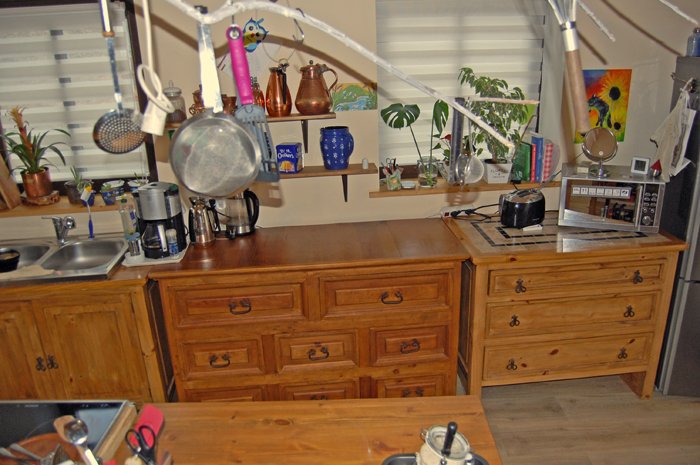

von christine-josefine
eine durchgehende Edelstahlarbeitsplatte mit integrierter Spüle ist schon eine feine Sache.
In der Gastroküche wo ich zur Zeit arbeite, stehen zwei Induktionsfelder darauf, auch einfach zu reinigen und weg zu räumen wenn der Platz anderweitig gebraucht wird. Außerdem kocht darin das Zeug im Nu.
Auch ich empfehle Auszüge oder Schubladen. Habe Türen nur noch an meinem Spülschrank. Ist viel übersichtlicher und keine Kriecherei mehr in die hintersten Ecken.
Küchentheke ist auch schick, arbeiten mit Blick in den Raum, so ist jederzeit ein Ratsch neben der Arbeit möglich.
Wenn sichs machen läßt: Geschirrspüler und Backofen erhöht einbauen - ist gut für den Rücken.
Auf dem Bild ist meine Küche wie ich sie hier im Haus habe. Die Spalten haben allerdings ihre Tücken - ein Grund die Schränke immer wieder mal von der Wand wegzurücken. Was da dann alles hervorkommt :haha: :holy: :haha:
Aber ich habe auch noch eine Außenküche bei der ich mich austoben kann, da gibts eine Spüle mit Warmwasser und einen Gasherd. Da ist es wurscht wenns spritzt und schlonzt.
2019 10 Küche (7) klein.jpg (109.8 KiB) 12875 mal betrachtet
