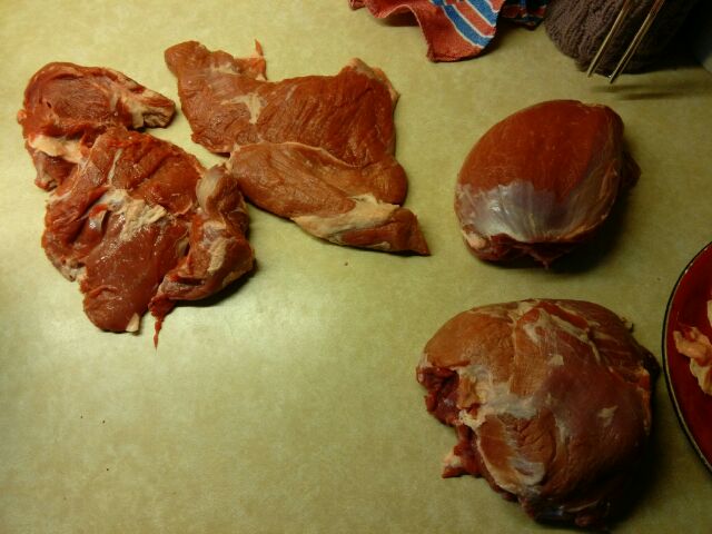

hatte die keule nun gut drei wochen einvakuumiert im kühlschrank und hab mich heute ans zerlegen gewagt. hab die nuss (heißt die auch beim lamm so?) schön ausgelöst bekommen.
die beiden dicken stücke rechts (1x600g, 1x700g) werden nun also schinken, den rest habe ich zu gulasch geschnitten.
ist das so dick genug eingesalzen?
hab mir überlegt, falls die temperaturen in einer woche noch unter 10° liegen, die stücke im schuppen aufzuhängen statt im kühlschrank. ist doch für die trocknung sicher besser, oder?
und muss ich sie dann noch in stoff einwickeln oder so? mit fliegen ist um diese jahreszeit ja eher nicht zu rechnen?

Beitrag von Zacharias » Fr 19. Feb 2016, 19:21
Hallo Reisende,
auf die Dicke des Salzes kommt es nicht so an, aber du scheinst feines genommen zu haben. Das hatte ich anfangs auch genommen und dabei ist was schief gegangen. Ich weiß nicht mehr genau was, aber ich meine, es wäre zu salzig gewesen.
Draußen trocknen ist auf jeden Fall besser als Kühlschrank. Das Tuch muss aber drum, weil der Schinken sonst zu stark austrocknet.
Grüße,
Birgit

Beitrag von Reisende » Fr 19. Feb 2016, 23:06
hm ja.
hatte nur eine packung meersalz, das ziemlich fein ist.
hab eben nochmal den fleischsaft abgegossen, der sich gebildet hatte.
dann werd ich das wohl morgen früh zeitig abspülen.

Beitrag von Zacharias » Sa 20. Feb 2016, 00:22
So ging es mir damals auch. Danach habe ich eine Großpackung grobes Meersalz gekauft, die bis heute vorhält. Lass auf jeden Fall kürzer ziehen.
