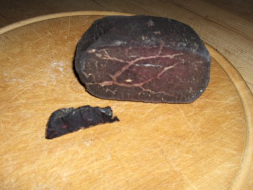

Ich hab das auch mal gehört - bei Ziegen. Ich halte das für ein Ammenmärchen, denn sonst hätte es sich sicherlich schon jemand zunutze gemacht. Michel hatte einen relativ schnell wachsenden Unterkiefertumor, der innerhalb von 2 Monaten im Durchmesser 5cm war und aus dem Maul nach außen gewachsen ist. Der war bis zur Schlachtung zwar schmerzlos, aber ich wollte nicht warten, bis er nicht mehr fressen kann.
Ich muss gestehen, dass der Schinken nun nicht mehr so gut schmeckt wie beim Anschnitt, aber das liegt am Bockgeschmack, der erst kaum durch kam, jetzt aber doch recht streng ist. Ich werde es beim nächsten Mal mit einem anderen Tier versuchen und die 2 Keule anders verwerten. Jedenfalls ist es super, dass es geklappt hat und vor allem so einfach.

Der Schinken sieht so lecker aus und das Rezept klingt auch einfach, dass ich es auch sofort ausprobieren musste :mrgreen: Das Forum ist doch immer wieder eine tolle Fundgrube!!!
Und ich muss euch wohl nicht erzählen, dass ich von dem Ergebnis mehr als nur begeistert bin! Und nicht nur ich, plötzlich haben alle auf einmal Geburtstagswünsche ;)
Mittlerweile hole ich mir alle zwei Woche ein schönes Stück Rindfleisch. Ausprobiert haben wir schon alles mögliche von Filet bis Nackensteak. Filet ist natürlich schön zart, aber so schön marmorierter Schinken vom Nacken gefällt mir noch besser. Das kleine Stück vorne ist der Rest vom Lammschinken.
Bevor ich den Schinken in Asche lege, pfeffere ich ihn nicht nur, sondern paniere ihn auch noch mit Kräutern (Rosmarin, Tymian und Majoran).
Das Einreiben mit Obstbrand vergesse ich häufig, was aber weder dem Geschmack noch der Haltbarkeit bislang geschadet hat, ist ja eh immer viel zu schnell aufgegessen. ;)

toll, dass das so gut funktioniert hat, ich muss das dringend auch mal mit anderem Fleisch probieren. Das mit dem Obstbrand war eigentlich nur eine Vorsichtsmaßnahme. Ich habe die Asche nicht runter gekratzt bekommen und musste sie abwaschen. Das schien mir ein bisschen heikel und da dachte ich mir der Obstbrand als Bakterientöter könne nicht schaden. Die Kräuter habe ich dann erst drauf gewältzt.

Hallo Birgit, ich habe die Asche auch runtergewaschen, das Abkratzen war mir zu mühsam und ging auch nicht gut. Ich lagere den Schinken dann im Tuch eingewickelt in der Speisekammer. Da hat es je nach Jahreszeit zwischen 13 und 20 Grad. Da hatte ich bislang keine Probleme. Im Kühlschrank ist es bei uns zu feucht, da schimmelt mir Schinken leider ganz schnell.
Kräuter hinterher drauskrümmeln mag ich nciht so gerne, denn dann verteilen sich dir Kräuter immer überall hin. Der Kräutergeschmack zieht aber ganz gut in die obere Schicht ein, wenn man das vorm Einaschen macht. Ich habe den Schinken auch meistens zwei Wochen in Asche, damit er geschmacklich besser durchziehen kann.

Dann werde ich das mal testen mit den Kräutern vorher. Stimmt macht Sinn, mich hat es auch genervt, dass sich die Kräuter beim Schneiden gelöst haben.
