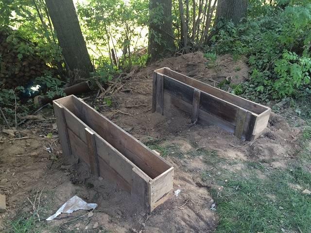

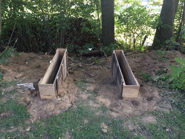

Begonnen haben wir gestern mit dem Ausheben und Schalen der Streifenfundamente.
Dazu hatten wir vom Nachbarn einen Minibagger, der auch bitter nötig war, direkt hinter dem Platz wachsen nämlich ein paar ordentliche Eschen, und die Wurzeln waren alles andere als leicht zu entfernen...
Aber nach ein paar Flüchen und einer stumpfen Motorsägenkette hat dann doch alles recht gut geklappt. Habe dann gestern noch die Schalung zusammen gebaut, die wir gleich ausgerichtet und gleich wieder angefüllt haben.
Da der Ofen in einem kleinen Rang stehen wird (und natürlich auch um ausreichenden Frostschutz zu gewährleisten) sind die Fundamente in der Tiefe recht großzügig bemessen: 1,50m x 1,30m x 17 cm (L x T x B).
Momentan zwar noch recht unspektakulär, aber der Anfang ist gemacht...

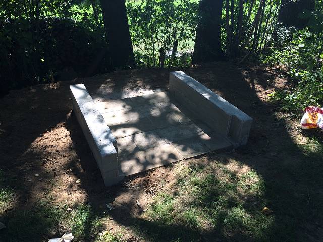

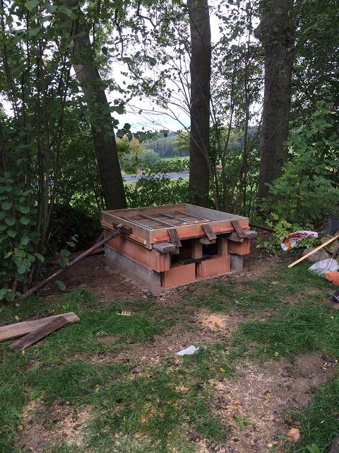

So, gestern und heute ging's ordentlich voran, wir haben auf das Fundament aufgemauert und die Ofenplatte betoniert.
Zuerst ein Bild vom fertigen Fundament. Im Innenraum haben wir der Sauberkeit halber alte Betonplatten verlegt.

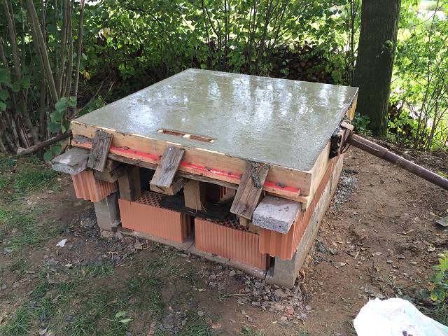

Gestern haben wir dann eine Ziegelreihe und darauf einen Sturz gemauert. Auf den vorstehenden Sturz wird später ein Bogen aufgemauert, der das darüberliegende Gebälk des Dachstuhls vor Rauch und Hitze schützen soll.
Heute wurde dann nach Anbringen der Schalung die Grundplatte betoniert, auch ein Schlitz für die Asche wurde gleich mit eingegossen.
Die Betonplatte ist 13 cm dick, für die nötige Stabilität sorgt eine ordentliche Bewehrung.
Wenn der Beton gut ausgehärtet ist, kann dann endlich der eigentliche Ofenbau beginnen, da gibt's dann die nächsten Bilder ;)

toll, es geht weiter.
soll der schmale Schacht für Luft/Asche sein? Wie dichtest du den ab beim Brotbacken?
Magt du nicht schon mal was zur Ofenkonstruktion erzählen?
Würde mich sehr interessieren.
Haldir
Beiträge: 82
Registriert: Sa 11. Sep 2010, 23:14
Re: Holzbackofen
#30
Beitrag von Haldir » Mi 23. Sep 2015, 20:10
Durch den Schacht wird die abgebrannte Asche ausgeräumt, letztendlich wird er sich direkt hinter der Ofentür befinden, sodass möglichst wenig vom Backraum verloren geht. Abgedeckt wird er mit einem Eisendeckel.
Sieht auf dem Bild auch relativ klein aus, das täuscht etwas.
