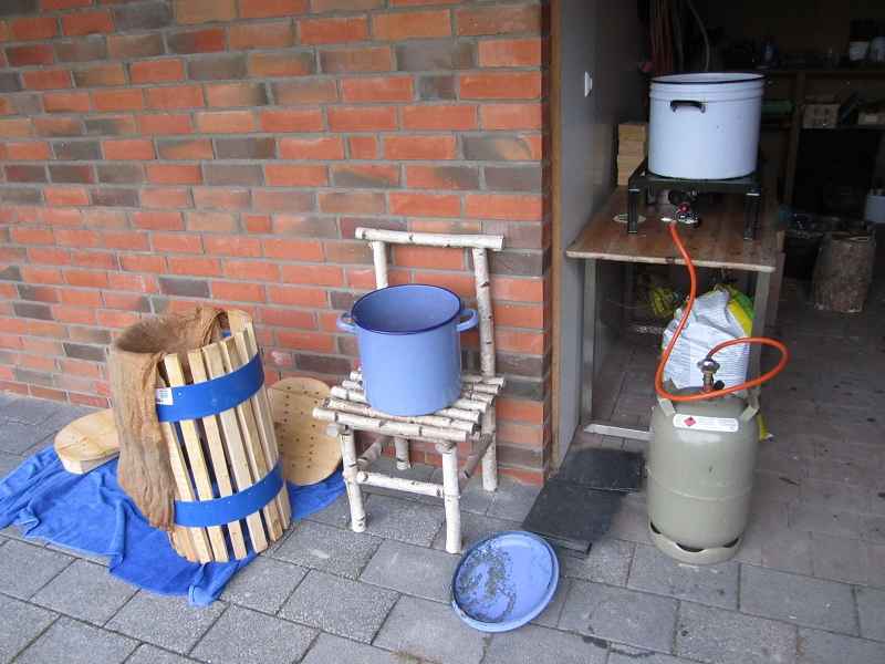

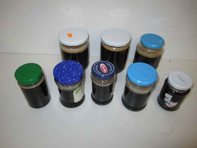

gestern habe ich, wie vorher schon beschrieben, Zuckerrübensirup uns Zuckerrüben/Apfelsirup gekocht.
- Rüben ernten/waschen, und im Gartenhäcksler klein gemacht
- Dann ausgekocht und in meiner Apfelmostpresse gepresst
- Über Nacht den Sud stehen lassen damit sich die Schwäbeteilchen /Sand absetzen (so kann man sich das Schälen sparen)
- Den Sud mit einer Suppenkelle bis auf 5cm in einen anderen Topf geschöpft
- Die unteren 5cm weggekippt (hatte keinen guten Filter)
- Dann das Ganze verdampfen lassen, auf einem Gasherd
- Rühren musste ich nicht, in der Zwischenzeit konnte man gut andere Dinge machen.
- Ich habe 2 mal gekocht, 1x pur + 1 x mit 5l Apfelsaft
- Sehr lecker, hat Spass gemacht, werde ich nächstes Jahr wieder machen
- Gesamatdauer etwa 5h

Re: Sirup aus Zuckerrüben
Der Erste ist etwas dünnflüssig, der Zweite dazu etwas zu dickflüssig
geworden . Wenn man mit einer Schaumkelle durchrührt und der Sud langsam durch die Löcher tropft, ist er genau richtig.
Ja, durch den schönen Gasbrenner ließ sich die Temperatur gut regeln. Es brannte nix an, die 15L haben etwa 3h gebraucht um zu verdunsten von denen ich vielleicht 10Min am Ende gerührt habe + alle 30Min die Temperatur runterreglen, wird ja weniger Wasser
Den Topf immer nur max. zu 2/3 befüllen, sowohl beim Eindampfen als auch beim Vorkochen!
Also:
Die Töpfe/den Topf zu etwa 2/3 mit Schnitzel füllen und mit etwas Wasser angießen, dann dünste ich die Schnitzel etwa 1,5h. Im Anschluß wird alles komplett in die Presse gekippt und ausgepreßt. Den Sud dann mangels Filter über Nacht stehen lassen oder filtern und gleich einkochen, würde auch Energie sparen. Da mir meine Oma aber von Sirup mit Sand berichtet hatte, wollte ich dies unbedingt vermeiden
Ich habe das Kochwasser nicht probiert, denke aber auch das sich da schon gut der Zucker drin gelöst hatte.
