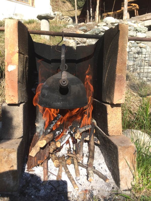

Ich habe noch alle Systeme oft in Gebrauch. Um im Sommer Wasser zu wärmen, benutze ich oft einfach eine offene Feuerstelle, die dreiseitig mit Schamottsteinen vom Abbruch windgeschützt ist.
Das geht deutlich schneller als auf einem Holzherd, den man extra dafür anheizen müsste, hingegen kann man auf dem Herd mit der gleichen Holzmenge wesentlich mehr erreichen.
