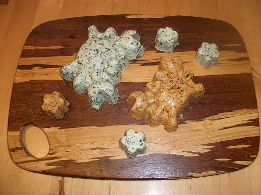

Hallo,ich nehme Sandförmchen. Für kleine Portionen Eisformen. Mal kurz anfrieren lassen, kurz mit warmem Wasser antauen, fertig.
Gruß Alraune

Deine Sandförmchenbutter sieht toll aus!
Das muß ich probieren, ich habe noch neue Sandförmchen, und ich mache gern Kleebutter.
Liebe Grüße, M.

Ich mache zwar keine Butter, aber das sieht ja mal genial ausAlraune hat geschrieben:Hallo,ich nehme Sandförmchen.
