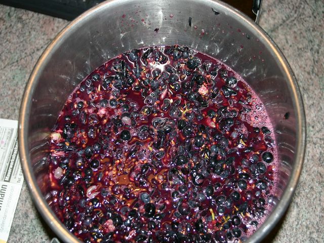

Bei mir siehts jetzt so aus:
Den Kuchen muss mal mehrmals am Tag zerstoßen. Das hab ich grad getan, ansonsten schäumt es schon mächtig.

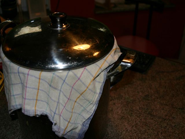

Zwischen Deckel und Topf leg ich nen Geschirrhandtuch, die Essigfliegen sind natürlich irre nach dem Zeug.
Meine Frau behauptet, mein Käsetopf fasst 20 l, ich glaube eher an 16.
Egal, es lohnt sich...
