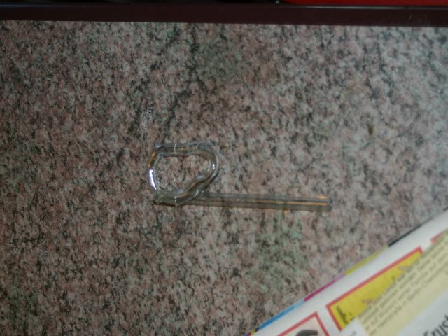

Außerdem hab ich keinen Sauerkrauttopf. Meine Idee, son 5l-Eimerchen mit Deckel, davon hab ich in unserer Kantine ne Menge geschnorrt, Loch in den Deckel bohren, Gärverschluss drauf, fertig.
(Gärverschlüsse sind auch alle in Beschlag, entweder beim Nachbarn borgen oder :bang: , mir sind da grad ein paar Laborglasstangen in die Finger gekommen, wenn ich schon nicht als Töpfer tauge, vielleicht bin ich ja ein begnadeter Glasbläser, ich glaub, das muss ich nachher probieren :ohoh: )

OT:
Der Prototyp ist noch nicht optimal, Spass hats in jedem falle gemacht. Und bei einer etwas sanfteren Gasentwicklung würde er wohl auch funtionieren.... :bang:
Ich hab noch 14 Stangen, 3 erst verbraten.
