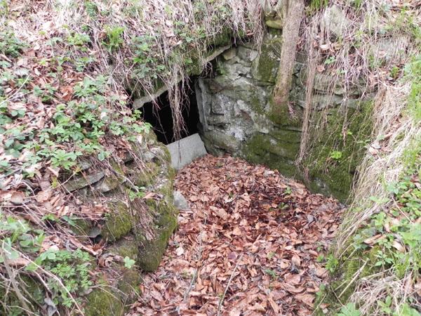

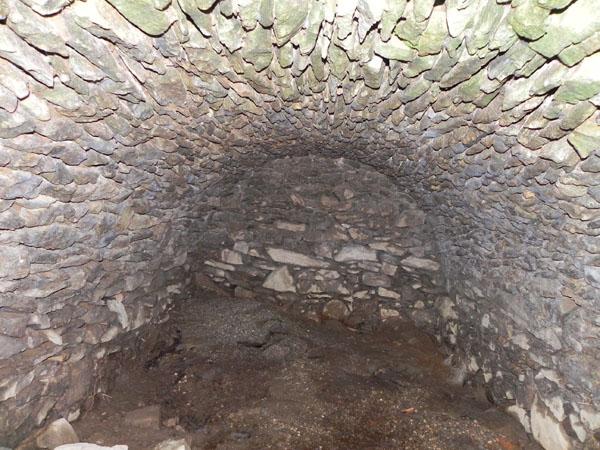

falls es jemanden interessiert ... habe vor kurzem in dieses schwarze Loch (gesehen hat man nichts) hinein fotografiert
und der Kamerablitz hat es sichtbar gemacht .. ein alter Erdkeller nehme ich an .. schon toll wie sie früher gebaut haben :hmm:

Wenn das auf Deinem Grund ist ... ich beneide Dich!
Zum Bauen wäre sowas nicht mal so schwierig - man hat einfach sehr viel mehr Aushub, als das spätere Nutzvolumen beträgt.
