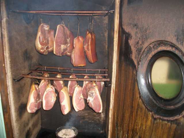

Ein Kugelgrill zum räuchern ist auch eine gute Idee, mir sieht es so aus:
......muß ja ein halbes Jahr vorhalten :pfeif:

ich habe unten im Rs. ein Loch, darauf steht ein Ton- Blumentopf. Da stecke ich ein Röhrchen ins Abflußloch und fülle den Topf mit Sägemehl, einigen Wacholderzweigen und Lorbeerblättern. Mit dem Röhrchen ein kleines Loch ins Mehl geformt und vorsichtig rausgezogen. Der Topf kommt aus das Loch, Gasflamme kurz drunter und ferddisch. Glimmt so ca. 2-3 Stunden, das reicht.
Gruß Dieter
