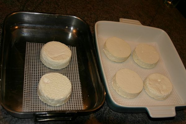

Beitrag von Olaf » So 24. Jun 2012, 21:35
ich hoff, das nervt nicht. Ich will aber die Begeisterung für Käse schüren, deswegen hab ich gedacht, ich mach mal für den Montagnoli so ne Art Blog, nur sporadisch,weil ja vermutlich zeitweise wochenlang nichts passiert.
Ich begeb mich da auf dünnes Eis, noch nie gemacht, keine Rezepte verfügbar, das einzige, was ich weiss, er kommt direkt nach der ersten Schimmelbildung in den Kühlschrank. Spannend.
Erst mal sieht er aus wie jeder beliebige Weichkäse:
Ich hoffe aber, der hat sein Feuer in sich, Blauschimmel und außen diesen tollen grauen Schimmel. Den will ich hinkriegen. UNd Ihr solt dran teilhaben, obs gelingt oder auch nicht.
Also bislang:
Kultur angesetzt aus einem gekauften Käse, so ca 1 TL in 150 ml Supermarktmilch aus dem Tetrapack.
Säurestarter auch angesetzt, auch so 150 ml, hab aber nur die Hälfte verwendet, das entscheide ich nach Geschmack der eiegentlichen Kultur.
24 h später:
Das ganze Gedöns in 5 L Kuhmilch mit 34 Grad (Frischmilch aus dem Supermarkt) gekippt, dazu noch 0,5 g Calciumchlorid, in Wasser gelöst. (Schätz das mal! CaCl gibts übrigens in der Apotheke. Ich schick aber auch gern was per Brief, ich musste gleich 50 Gramm kaufen, das reicht bis ans Ende meiner Tage). Ist aber für erhitzte MIlch, Supermarkt oder selber pasteurisiert zwingend erforderlich.
Ja, dann erst mal 60 min Pause.
Puh.
Dann 15 Tropfen Lab, 3 pro L in Wasser gelöst, da waren es noch 32 Grad.
Dicklegen, ich schrieb ja schon, nach 60 min war es perfekt.
Das Bruchschneiden ist noch mal eine extra Geschichte, find man aber im Inet oder ich kann es ja auch al beschreiben.
IN Förmchen füllen.
Paar mal Wenden, heute hab ich, nach ca. 24 Stunden, ausgeformt und geschnitten.
Sobald er flächendeckent schimmelt wird er gesalzen.
UNd dann berichte ich weiter....
WIe gesagt, dünnes Eis. Kann auch in die Hose gehen, hab ich noch nie so gemacht.
OLaf
