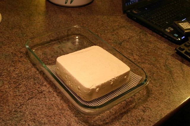

Ach, geschmacklich war der schon ok, aber hatte irgendwie was von nem Schwamm, auch im Mund, steh ich nicht so drauf. :lol:
Das ist ja das wirklich einzig heikle beim Käsen, den perfekten Moment abzupassen, wann man den Bruch ins Tuch tut.
Und dazu muss mans auch mal versemmeln, sonst lernt man ja nix. (Und wäre ich mit der Hand noch mal in die Form gegangen und hätte den Bruch dort noch etwas zerdrückt, wäre es wahrscheinlich auch gut gegangen. Naja. Nachher ist mal immer schlauer.)

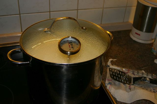

Aber schon warten neue Herausforderungen, der Manouri nämlich. Steht schon auf dem Herd, ist bei 40 Grad, das Salz ist auch schon abgewogen.
Nur: Mein Laborthermometer ist letztens zerbrochen, beim Digitalthermometer sind die Batterien alle und solche hab ich nicht. Das Käsethermometer geht nur bis 60, und ich muss bei 75 und 88-90 was machen.
Hm, ich hab noch son Bratenthermometer, dann muss das wohl herhalten. Schätzen ist wahrscheinlich genauer.
Bei den letzten Manouris hab ich, aus purem Zeitmangel, die Molke immer noch 2 oder sogar 3 Tage nachsäuern lassen. Für Riccotta macht man das so, bei Manouri hingegen steht nichts davon in der Rezeptur. Diesmal ist sie nur eine Tag alt, mal gucken, ob das anders ist.

Improvisieren hat ja was!
Der Deckel hat ein kleines, metallumrandetes Loch, was ich sehr schätze, weil da der Druck beim Kochen raus kann und der Deckel nicht klappert und nicht süfft.
Da passt das Bratenthermometer perfekt rein. Ich habs eben noch, als es noch im passenden Bereich war, mit dem Käsethermometer abgeglichen...so schlecht ist das Teil nicht!

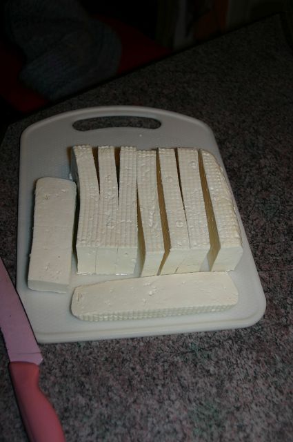

Auf meinen Feta, und ich setze absichtlich keine Anführungsstriche, bin ich wirklich stolz.
Aus einem einzigen Grund.
Käse sind immer regional, und die Menschen haben das genommen, was sie hatten. Das versuche ich mir bei jedem Käse vorzustellen.
Der griechische Bauer hatte:
*Ziegenmilch (mit Kuhmilch geht das nicht ohne Lipasen!)
*saure Milch (ST)
*Salzwasser (3,8% CaCl, Mittelmeer eben)
*Lab
Und mehr brauche ich auch nicht. Das Lab kaufe ich, wüsste aber immerhin, wie ich auch so drankäme :rot: .
(Edit: Das Salz kaufe ich natürlich auch, nicht umsonst war es ein wertvolles Handelsgut...)
Und jetzt kommt der Feta in die Lake, und dann geht es nächstes Frühjahr weiter.
