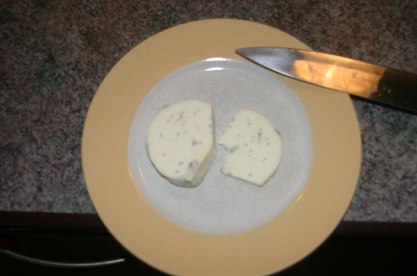

Beitrag von Olaf » Sa 21. Jun 2014, 17:48
Moin!
Ja Thomas, Du kommst mir genau richtig!
Vielleicht hätte ich die Anleitung für die Goronzola-Kultur lesen sollen, der ist echt heftig geworden.
Trotz mehrfach mit Salz abreiben ist der Schimmel kaum unter Kontrolle zu halten.
Nach dem Foto hab ich ihn vorhin versucht mit Weisskäseschimmel zu infizieren, aber da hab ich den richtigen Zeitpunkt eh verpasst.
Jedenfalls, geschmacklich ist das Zeug heftig, aber Du hast ja irgendwann geschrieben, der gekaufte sei Dir zu mild.
Wenn Du ihn in die Tonne haust ist das aber auch ok. Man muss sich ja mal vor Augen führen, wie die Goronzolakultur orginal erzeugt wird: Es werden übergroße Brote gebacken, außen sehr trocken und innen feucht, die werden so lange gelagert, bis sie von innen her verschimmeln. Guten Appetit! Ich hab die Kultur aber jedenfalls gekauft, ändert natürlich nichts am Sachverhalt.

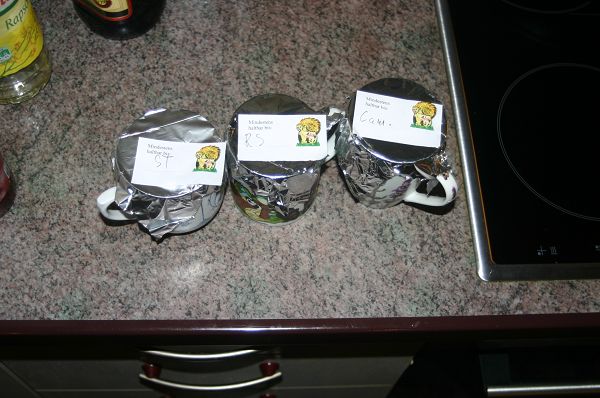

Beitrag von Olaf » Sa 21. Jun 2014, 21:36
na, wenn Ihr Euch denn beide vergiften wollt, aber, no risc no fun....
Kleiner Einblick in die Hexenküche noch.
Morgen für die Ziegenrolle brauche ich Säurestarter, (ich halte nix davon, da irgend ne Supermarktbuttermilch reinzukippen),
Camembertkultur und Rotschmiere.
Vom Säurestarter nehm ich immer einen kleinen Schluck, (wollt ihr den Käse immernoch?), um die Säure zu beurteilen. Der Camembert säuert nämlich auch noch, und ich hoffe, irgendwann ein Gefühl dafür zu kriegen, wieviel von was.
So stell ich denn also meine Kulturen hin, für die Ziegenrolle kommen sie alle gleichzeitig rein:
Aber ich will ja wissen, was ich reinkippe.
Lab nehm ich übrigens "synthetisches", nicht, weil ich Veggi bin, sondern um Ratis Berufsstand zu ehren.
Ansonsten wärs mir wurscht, Hauptsache, es legt sich dick.
Für morgen hab ich schon die Wacht angesagt.
Ich bin nach all den Jahren immer noch nervös, bevor ich Käse mache.
Sag meine Zeit an, die ich brauche; wenn ich pasteurisiere, für alle Schimmelkäse 3 Stunden, sonst (Feta und so) 2 Stunden sollte sich keiner in der Küche blicken lassen (siehe Signatur), ich brauche kein dreckiges Geschirr, ich brauche keinen, der hier Fleisch verarbeitet.
Das wissen aber inzwischen alle.
Und an meinem Käse ist noch keiner gestorben. :daumen:

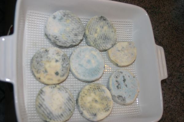

Beitrag von Olaf » So 22. Jun 2014, 22:16
Moin!
Also das will ich Euch ja doch nicht vorenthalten!
Ich hab nicht geglaubt, dass der Weißschimmel ne Chance hat gegen den Goronzola.
Ich hab allerdings ne heftige Packung gemacht, Wasser und H-Milch gemischt, Kultur rein und das 2 Tage bei Raumtemperatur stehen lassen.
Dann den Goronzola nicht besprüht, sondern "gebadet".
Das dann wieder abgedeckt bei Raumtemperatur stehen lassen, heute früh hab ich schon gesehen, wie es abgeht, und in den Käseschrank gestellt.
k-goronzola_mit camb_schimmel.jpg (30.05 KiB) 2168 mal betrachtet
Außerdem musste vorhin das angeknabberte Stück auf dem Bild dran glauben, meine Frau hat ganz was leckeres gekocht, und da konnten wir den gut gebrauchen.
Dazu aber morgen und im passenden Thread.
Jedenfalls, als ich das Stück aufgeschnitten habe, die Kultur ist besser als erwartet schon reingewachsen.
Ist leider bisschen unscharf, war aber zu faul, das Macro anzuschrauben....
Pikieren bringt schon was.
Die neue heutige Ziegenrolle ist auch schon das zweite Mal gewendet, für heute ist genug getan.
OLaf
Edit: Und das bei "angeknabbert" kein falscher Eindruck entsteht, das haben meine Frau und ich angeknabbert.
Käpt´n Flint fängt zwar auch Mäuse, aber nach meinem Käse ist er süchtig. Im Laufe seines Lebens hat er bestimmt schon ein kg verdrückt. Aber ich habe gelernt, damit umzugehen, er geht jetzt immer leer aus...
