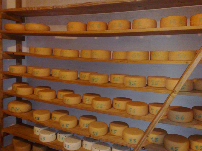

Hallo Tilia,
bei einem Umluftkühlschrank wäre ich vorsichtig, der Käse könnte zu trocken werden. Wir lagern unseren Käse bei rund 16 Grad ohne größere Luftbewegung auf Fichtenbrettern in einem Kellerraum. Dazu kommt dann das Bürsten und Wenden.
Edit: Diese Reifung bezieht sich auf unseren Schnittkäse der nicht aus Rohmilch gewonnen wird.

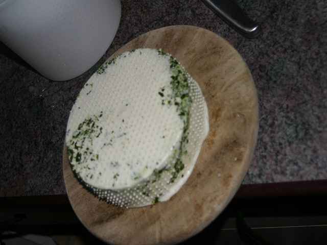

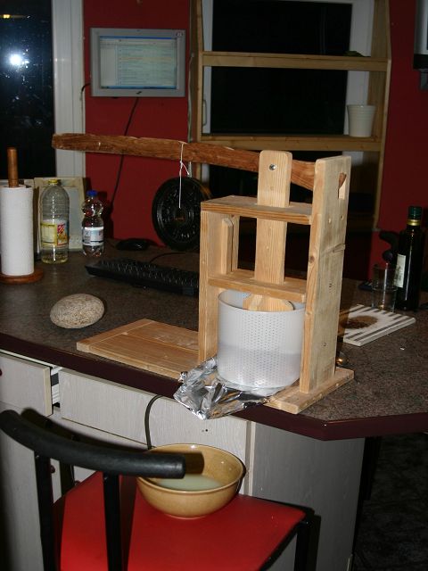

Re: alles Käse
heue früh hab ich ihn noch mal gewendet und presse jetzt mit 20 kg. Ein bisschen habe ich Sorge, dass er durch die Minze leichter schimmelt, ich hätte die gern nur innen drinn gehabt, ist mir aber nicht gelungen...

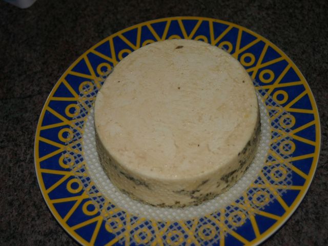

weil Tilia nachfragte, dacht ich, ich setz das gleich öffentlich rein:
Der "Cheddar", ich kenn mich da ja auch nicht aus, ist irgendwie komisch.
Die Kräuter sind jetzt eher grau, aber Schimmel ist es nicht.
Und der Käse ist ein bisschen schmierig, das mag aber an dem Öl liegen.
Ich hab den jetzt recht brutal mit Salz abgerieben und das Gebläse im Käseschrank angeschaltet, damit der außen etwas trockener wird.
Die Temperatur lass ich so bei 12 - 14 Grad. (Die Steuerung hab ich ja im Brüter, dswegen muss ich das mit ner Zeitschaltuhr irgendwie so grob einstellen). LG
