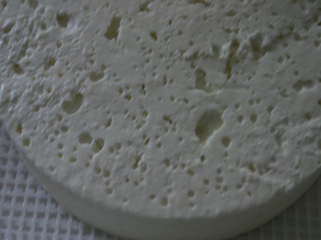

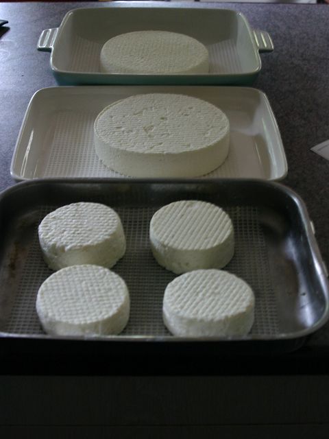

So, jetzt noch einen prima Käsefehler, vielleicht auch nicht.
Als ich vor paar Tagen wieder Ziegenweichkäse produziert habe kam just in dem Augenblick, wo es sich perfekt dickgelegt hatte meine Tochter dank ADAC Plus wegen Marderschaden hoch auf dem gelben Wagen auf den Hof, und so hab ich den Bruch gut 20 min zu spät rausgenommen.
Vielleicht hätt ich ihn pressen sollen, so jedenfalls sind ne Menge "Lufteinschlüsse". (Ich hab alle Rohlinge einmal durchgeschnitten, waren mir zu dick.
Aber Edelschimmel braucht ja Luft, vielleicht wird es ja auch gut.

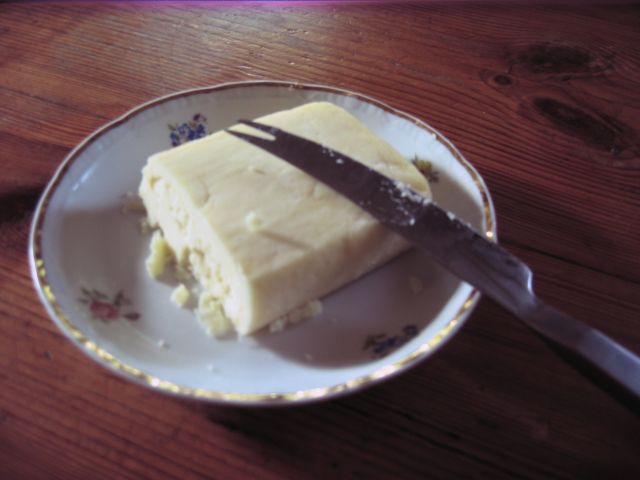

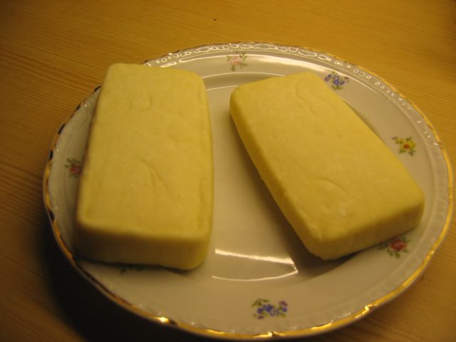

Beitrag von Tilia » Sa 1. Jun 2013, 08:08
Also der Cheddar ist sehr gut geworden. Wieder etwas zu salzig, aber nicht schlimm! Er ist etwas bröckeliger als der letzte. Die Reifezeit ist zwar noch nicht vorbei, aber ich wollte ihn probieren und ich habe Angst, dass er sonst schlecht wird.
Heute geht es gleich weiter mit dem nächsten! :)
