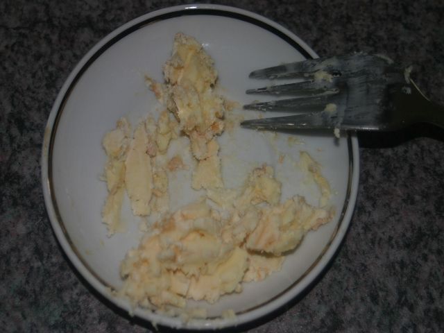

Die auf dem Foto abgeschnittene Ecke hab ich mit der Gabel zerquetscht und in 100 ml H-Milch eingerührt, das soll meine Kultur für morgen werden.
Der Farbe nach würde ich unterstellen, dass da Rotschmiere mit drin ist, aber die kommt eh in den Altenburger mit rein, ist also egal. Und Rotschmierekultur hab ich noch in der TK, passt also.

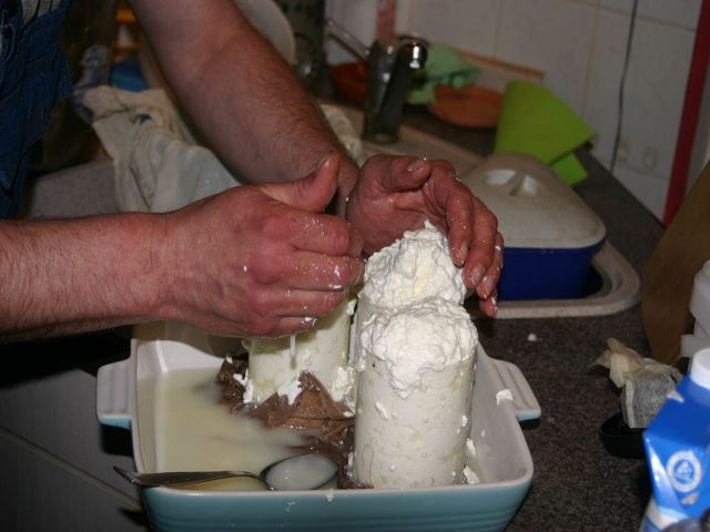

So wurde alles etwas spät, aber ich hab noch schön Feta gemacht.
Die Förmchen kann man gut und gerne überfüllen, es sackt ja sowas von zusammen:
Mehr als 20 Prozent ausbeute schaff ich eigentlich nie, mach ich was verkehrt?

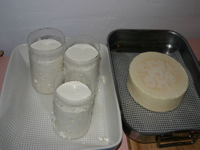

Gegen Mitternacht und zweimal Wenden sah das schon ganz anders aus
Rechts daneben, das soll die Altenburger Ziegenrolle werden.
Ich hab das mal versuchsweise in der großen Form gemacht, ich muss irgendwie schneller werden und weniger Sauerei machen.
Man sieht, das die Kultur etwas unregelmäßig wächst, die andere Seite sieht besser aus.
Heute hab ich mit feuchten Händen alles "breitgeschmiert", und da ich jetzt meine Steuerung wieder habe, kommt der heute abend in den Reifeschrank, so bei 16°C. Vorher werd ich ihn noch pikieren, also mit dem Zahnstocher Löcher reinpieken.
Da das andere ja Feta werden soll und heute abend schon in die Lake kommt ist es egal, dass die so dicht bei einander stehen, bei anderen Sachen wärs ein nogo.

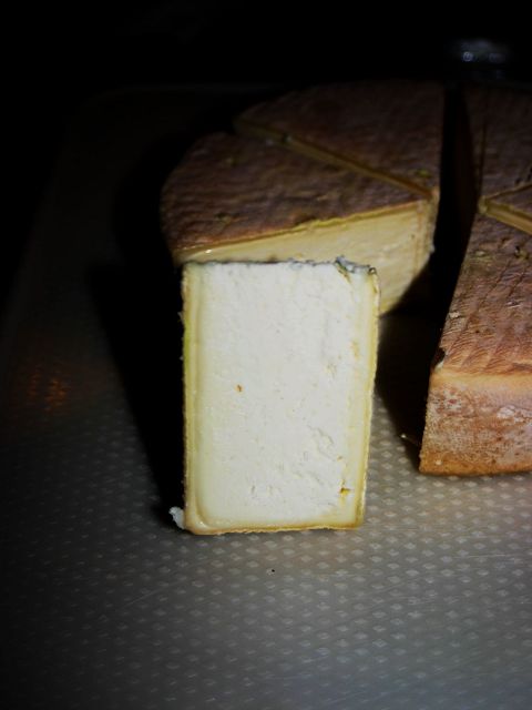

Ich hab heute die Ziegenrolle in 6 Teile geteilt. Der Weisschimmel gewinnt zu deutlich, da hab ich einen Plan.
Beim 2. Bild hab ich mal an den Kontrast- und Helligkeitsreglern gedreht, damit man besser erkennen kann, wie weit der Käse durchwachsen ist. Nicht weit, lagerte jetzt bei 13,5 Grad. Wenn ich so weiter machen würde, platzt irgendwann die "Pelle" und das Ding ist versaut.
Mein Plan ist also, die Schnittflächen und nur die mit Rotschmiere zu bestreichen, Ansatz hab ich grad gemacht, und sobald ich eine Verfärbung sehe (3 Tage?) geh ich auf 10 Grad runter.
Könnt ich mir auch optisch ganz hübsch vorstellen. Irgendwann dann in Haushaltsfolie geschlagen und in den normalen Kühlschrank, ich denke, in 4 oder 6 Wochen ist der dann fertig.
