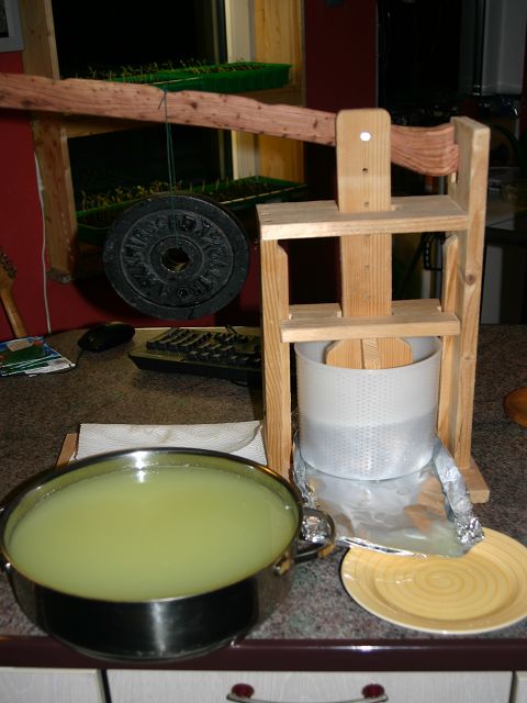

Kuhmilch und homogenisiert, mit beidem steh ich auf Kriegsfuss. Dafür aber war die Ausbeute exzellent. Ich bin auch spontan auf die 3kg-Pressform umgeschwenkt. Weiss noch nicht, wie ich ihn schneide, aber im Tuch gepresst wäre ja noch merkwürdiger von der Form her.
Gleich werde ich austuchen. Hab mir übrigens von C.´s Muckibudensohn 5 kg Gewichte ausgeliegen und presse jetzt so, wie es im Buch steht.

Goile Improvisierung einer Presse.... :daumen: Echt cool :daumen:
Das Pressen ist auch noch was, worüber ich nachdenken muß, und hier liegen keine Gewichte rum...

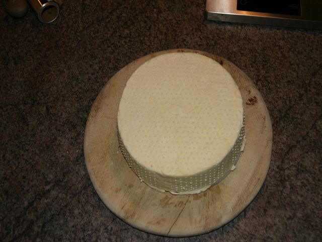

UNd als Rache gibts den:
900 Gramm, ich bin recht zufrieden. Normalerweise wiege ich aber erst nach 24 Stunden.
Der kommt jetzt gleich in in die heisse Molke, bin also bei Punkt 9.
Der Punkt ist glaub ich wichtig, durch die heisse Molke werden die Milchsäurebakterien abgetötet, darum geht der pH dann nicht mehr runter.

Beitrag von Sabi(e)ne » Fr 22. Mär 2013, 23:46
:lol: Boah, das sieht ja echt gut aus.... :daumen:

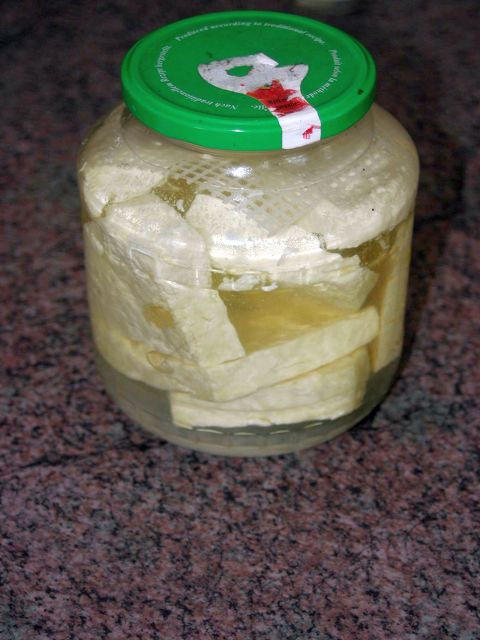

Dann sollten sie nach 2-4 Stunden in eine Salzlake. Da es aber Mitternacht war, ich konnte wegen Dauerbelagerung der Küche erst - Käseprotokoll zück -18.25 anfangen, hatte ich keine Lust, darauf zu warten, so kamen sie erst nach 9 Stunden in die Lake. Will sagen, den Zeitaufwand sollte man nicht unterschätzen.
Die Lake solle mit 2 Pounds auf eine Gallone Wasser hergestellt werden.
(Ich stelle grade fest, dass eine Gallone 3,8 Liter sind, da hatte ich was falsches im Kopf und wäre auf eine nahezu 50%ige Lösung gekommen, das schien mir zuviel.)
Also eine 25 prozentige Lösung etwa, das passt schon und dann hab ich es intuitiv etwa richtig zusammengerührt.
Oben ins Glas hab ich ein kleines Stück Käsematte geklemmt, damit nichts aufschwimmen kann.
Das ganze soll sich jetzt 60 Tage halten, sei aber jederzeit benutzbar.
Die Rohlinge sind fest aber doch elastisch, könnte also klappen mit dem Quitschen, Sabine.

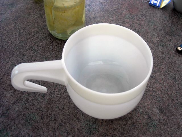

ach noch. Als ich letztens bei Bunte Kuh "shoppen" war, mein Lab war über ein Jahr überlagert, ging noch, aber war auch fast alle:
Ich kauf mir jedesmal dann etwas "Hardware". Dieses Mal war es eine Bruchkelle. Erst wollt ich sie zurückschicken, weil sie mir so gewaltig schien. Aber das war gestern wunderbar, selbst bei den paar Litern, man kriegt den Bruch so sanft ins Tuch. Natürlich gehts auch ohne, aber ich freu mich jetzt, dass ich sie hab:
