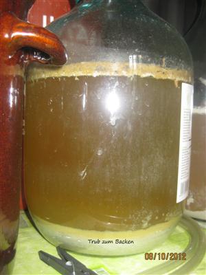

Wir machen es so
1. Weintrauben in einen großen Topf geben und mit den Füßen stampfen. Ich mach das mit Gummistiefeln
2 .Saft abgießen und in Glasballon oder Flasche füllen. (ohne andere Zusätze)
3. Gährröhrchen drauf setzen
Als Alternative geht auch ein einfacher Schlauch mit Wasserflasche, wichtig ist, das keine Luft an den Saft kommt.
Dann gärt das Ganze.
Am Ende hat sich unten ordentlich Trub abgesetzt.
Der Wein wird abgefiltert und in ein anderes Gefäß umgefüllt.
Den Trub nehme ich seit kurzem als Hefe zum Sonntagsbrötchen backen.
Dann bleibt der Wein nochmal ca 6 Wochen stehen, wird nochmal gefiltert, in Flaschen gefüllt und verkorkt.
Nun kann er reifen, nach einem Jahr kann man mal probieren, wenn man Ihn nicht schon vorher getrunken hat.
Den Rest der Trauben befreien wir von den großen Stielen und geben sie in eine Tonne. Dann kommt ein Päckchen ganz normale Hefe dazu und lauwarmes Wasser.
Der Trester muss mit Wasser bedeckt sein. Die Tonne ist mit einem Schraubdeckel verschlossen.
Jeden Tag wird das Ganze gerührt und wenn es nicht mehr schäumt ist die Gärung abgeschlossen.
Dann wird destilliert und heraus kommt ein guter Tresterschnaps.
Ich muss noch dazu sagen, daß wir hier Stöcke von Edeltrauben haben, die schon sehr alt sind.
Zuckerzusatz ist nicht nötig. Dieses Jahr hatten wir auch Wein, der nicht mehr gegärt hat und wir wußten nicht so recht, was das mal wird.
Wir haben Ihn in einen Plastekanister umgefüllt mit dem Vermerk " Wein oder Essig? "
Nach ein paar Tagen sah der Kanister Bombenähnlich aus.
Also haben wir wieder ein Gärröhrchen drauf gemacht und dann wurde es doch noch Wein. :daumen:
Die Gärung war noch nicht zu Ende. Das hängt möglicherweise mit der Außentemperatur zusammen.
Mehr weiß ich auch nicht.
LG Sonnenblumeli :kaffee:

Beitrag von Olaf » Sa 13. Okt 2012, 08:54
Moin Eli,
das sieht ja beeindruckend aus. Ich möchte auch mal Wein mit den Füssen stampfen, aber ich möchte das unbedingt barfuss machen.
Ihr habt natürlich klimatisch einen Riesenvorteil. 10 km nördlich von uns ist ein Weinberg, die behaupten das nördlichste Weinbaugebiet Europas zu sein. Ich las aber sogar von jemandem in Schweden, der mit einigen Tricks und günstigem Microklima mehr wein als für den Eigenbedarf produziert. Also geb ich nicht auf :mrgreen:
Ich hab hier auch noch ne helle Traube, die deutlich süßer ist, aber die trägt jammervoll. Ist aber auch jünger. Mir bleibt wohl fürs erste nichts, als Zucker dazu zu panschen.
Das die Hefe als Backhefe taugt ist ja interessant.
Das mit dem profisorischen Gäraufsatz hab ich auch schon praktiziert, nur hatte ich ein viel kleineres Zweitgefäß, und bei noch nicht in Gang gekommener Gärung hat mir der Ballon bei Temperaturschwankungen das Gefäß leergesaugt. So aber mag es gehen....
Danke für die Bilder!
