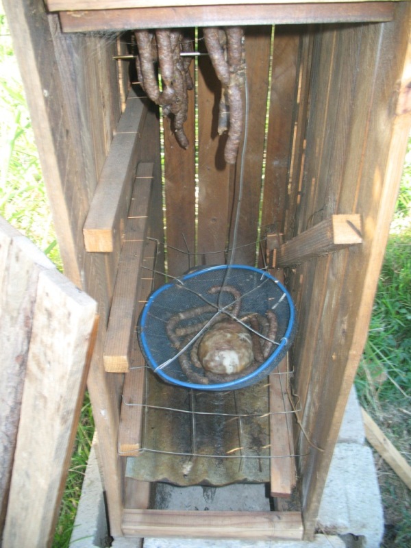

könntest du vielleicht deinen Räucherofen, welchen ich übrigens genial finde, mal genauer fotografieren ? Wie machst du das genau mit der Glut ? Der Räucherofen gefällt mir wirklich gut und ich würd ihn gerne nachbauen.

kann versuchen das ding genauer zu fotofiern, hab glaub ich auch noch bilder vom ersten raeuchern, der war noch simpler... ich schau mal!
mit der glut, wir kochen unser waschwasser jeden morgen um 6 und abends um 5 auf dem feuer, dabei hau ich einfach zwei drei pruegel von meinem raeucherholz dazu und sobald die schoen brennen hole ich sie aus dem feuer und lege sie unten in die kammer (da haben sie meist schon aufgehoert zu brennen un qualmen nurnoch). sauerstoff regulier ich mit den zwei steinen vorne (siehe zweites bild), wenn flamme loch zu, wenn zuwenig sauerstoff hole ich einfach noch glut vom feuer und lege sie auf die pruegel... das qualmt dann frueh und abend drei vier stunden und gut ist. temperaturmaesig halt ich das ganze zwischen 20 und 32 grad!

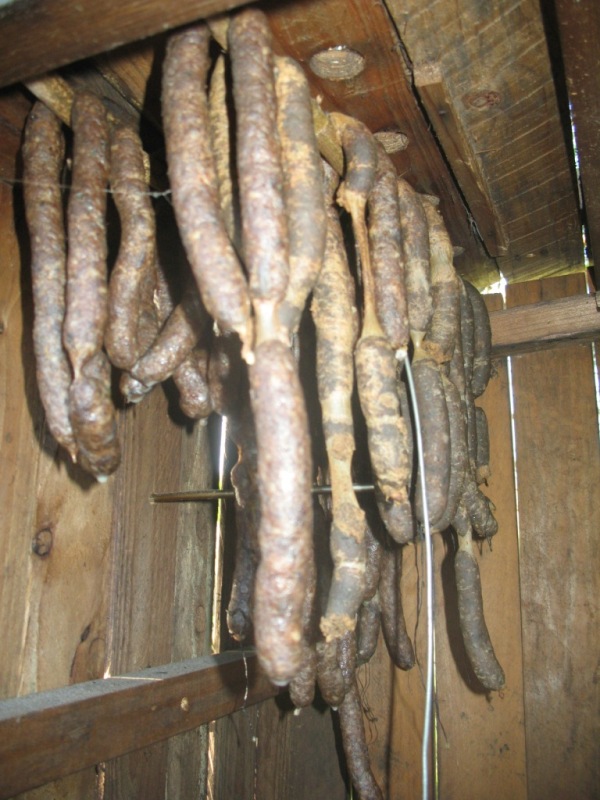

so, also noch paar bilder....
die zerfetzten wuerste auf dem letzten bild sind die leberwuerst, wenn jemand ne idee hatt warums mir die so zerissen hat, bitte her damit!
habe ein kilo leber auf 4 kilo bauchfleisch, geschmack 100%!
gruesse,
mike

Die "zerfetzten" Würste sind denke ich entstanden, weil die Därme sich nochmal gedehnt haben (Luftdrin, zuviel Feuchte/ Wärme) und dann getrocknet sind. so habe ich das aber auch noch nicht gesehen.
Waren die gebrüht, bevor du sie aufgehängt hast?
bei uns sind letztes Jahr die frischen Bratwürste alle in der Pfanne gerissen / geplatzt. Dieses Jahr mit den gebrühten passiert das nicht
