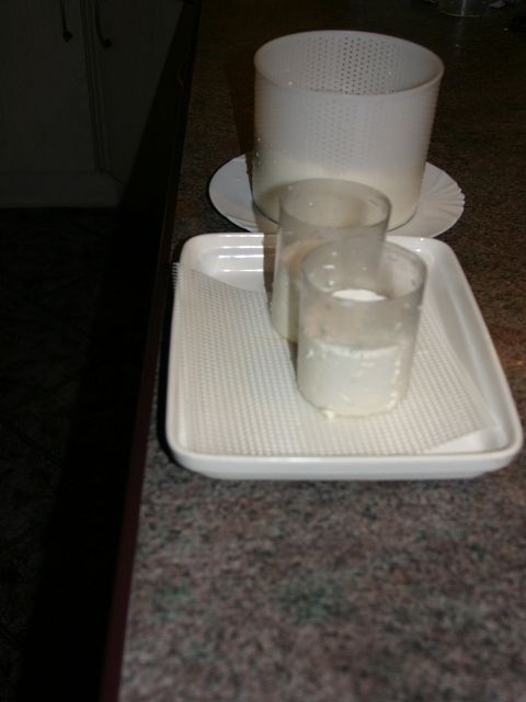

Die nackte Wahrheit:
Jetzt bloß noch so 2,5 kg, viel wird es aber bei Feta auch nicht mehr runtergehen, da er ja schon morgen abend in die Lake kommt.

Mein Feta hatte jetzt der in der großen Form 1,2 kg, die kleinen zusammen auch 600.
Wenn ich mir vorstelle, da jeden Tag einen halben großen essen zu müssen würds mir glaub ich auch vergehen, so gern ich das Zeug esse.
Zum Glück ist der alte gestern alle geworden und der neue braucht ja noch, ich hab den gestern noch nicht mal in die Lake getan, kam mir irgendwie noch zu "wabbelig" vor....
