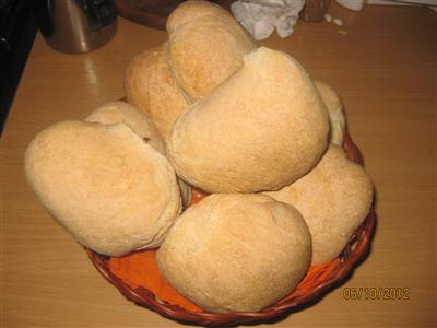

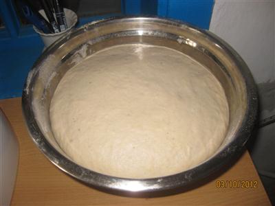

Beitrag von Sonnenblumeli » Do 22. Nov 2012, 21:25
fuxi hat geschrieben:
Olaf hat geschrieben:Das die Hefe als Backhefe taugt ist ja interessant.
Ist der Trub unten nicht tote Hefe? :hmm:
Also ich hab den frischen Trub vom Apfel und Traubenwein genommen und Backversuche mit Brötchen gemacht.
Hier, waren echt lecker. Der Trub steht noch im Kühli. Aber hat nicht mehr ganz so viel Power. Backe trotzdem noch damit.
6 Eßl. Trub und 100g Mehl zum Vorteig verarbeiten und in ein Einmachglas geben, nach einer Stunde ( wenn sich Blasen bilden) in den Kühli oder an einen Kühlen Ort stellen.
Am anderen Tag Wasser, Mehl und Gewürze zugeben, kneten, kneten, kneten und stehen lassen (ca 12 Stunden).
Dann nochmal kneten, Brötchen Formen, eine Stunde gehen lassen und Backen.
Ich knete alles mit den Händen, der Teig ist in einer Schüssel mit Deckel abgedeckt. Nur mit einem Tuch abgedeckt funktionierte es nicht.
LG Sonnenblumeli :kaffee:

Boah ej! Sehn die lecker aus! So luftig. Man muß dem Teig halt seine Zeit lassen.
